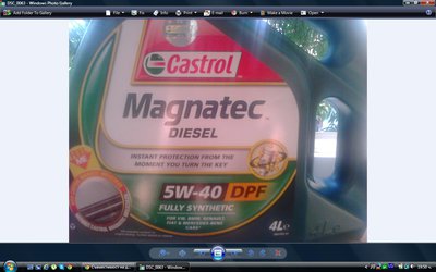

    Благодаря колеги :beer . Смесих ги вече и поне няма видима промяна в цвят или нещо като пресичане :flag_bulgaria, а до колегата който беше написал ( Castrol Magnatec са само хидрокрак масла (HC-Synthese). ) на етикета пише ' fully sinthetic '. Да не би да се бъркаш с маслата на MOBIL на техния етикет наистина пише HC sinthens?

    Снимки, които не доказват абсолютно нищо.
    http://www.oilsinc.co.za е базирана в 7945, Western Cape South Africa, където маслата се делят на part-synthetic и fully-synthetic.
    fully-synthetic в South Africa (масла група 3) = HC-Synthese в Германия (масла група 3).
    fully-synthetic в Германия - масла група 4 и група 5.
    Castrol Magnatec няма масла на базата на група 4/група 5 (>60%). Castrol EDGE e друга бира.

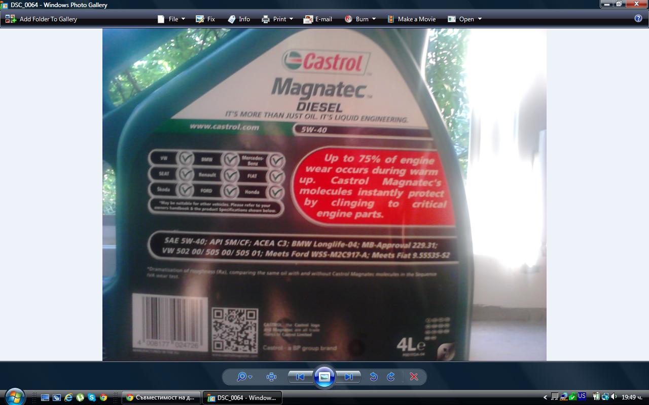

    @ Й. Йорданов: Може ли да качиш снимки на предната и задната част на твоята туба с Castrol Magnatec?

    Re: Съвместимост на двигателно масло ?
    Мнениеот Й. Йорданов » Сря 08 юли 2015 18:56
    chef_ss написа:
    Ето снимките колега
    Пак благодарности на всички които се включиха по темата :beer
