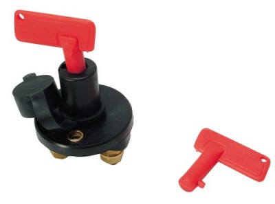

Като толкова те притеснява да не ти бутне акумулатора,сложи му ключ-маса като на някой ЗИЛ,но ще е излишно.
