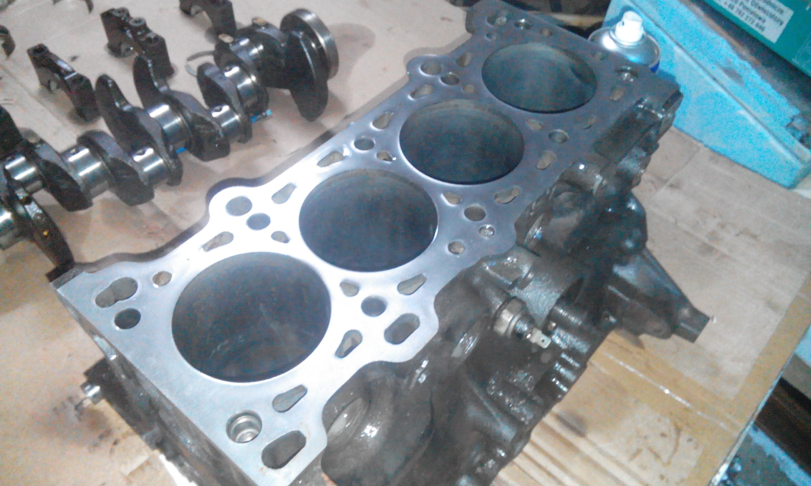

Взех главата и е здрава и изравнена. Питах ги пак дали няма да щръкнат буталата, но казаха че щом не е дизел, няма да има проблем.

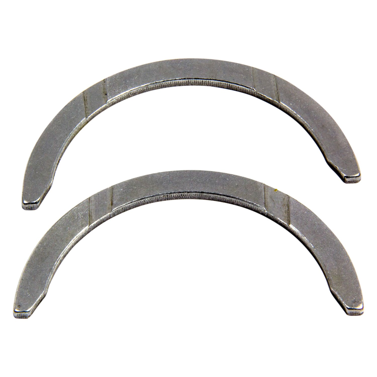

kaiser666 написа:Това животно как се казва на български? Само него не го познавам и като го вадих изпадна и не зная как стои, но така като гледам прорезите са навън, а гладкото към лагера?
Trust washer.
