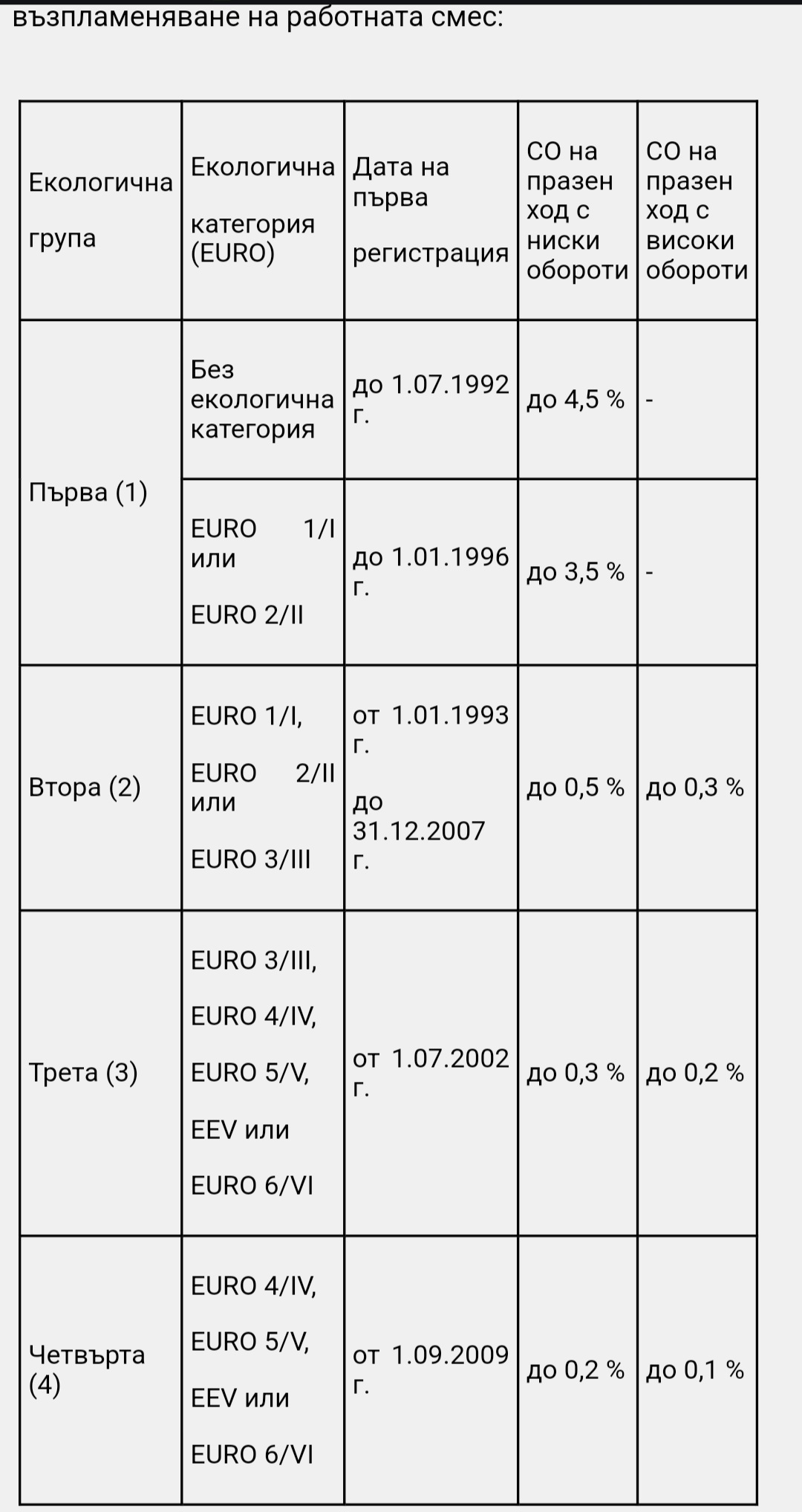

Мнениеот cecoa1 » Пет 08 ное 2024 6:42
Измененията от 22.04.2024г слагат и бензин Евро 4 да може да е Еко 4, ако покрива нормата за Еко 4. Т.е. заради последните изменения в таблиците.

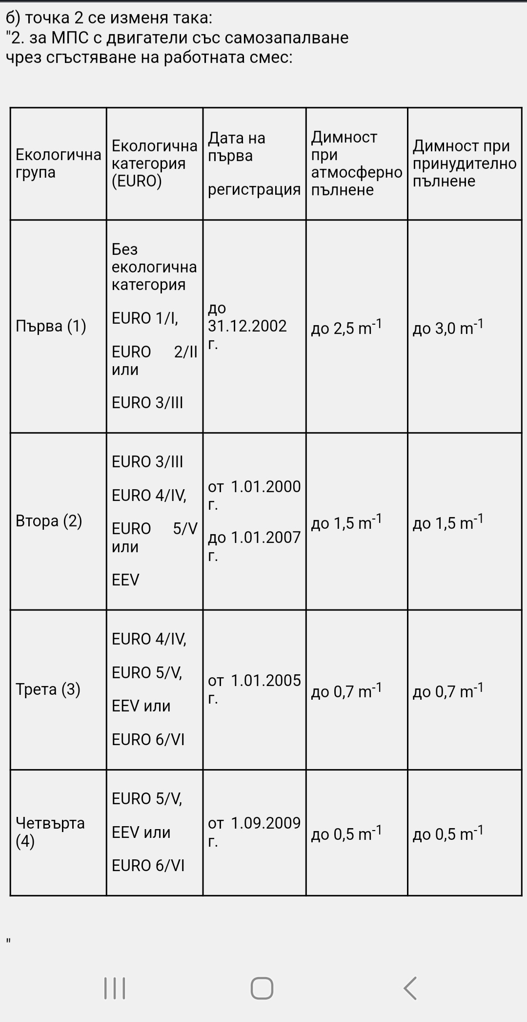

Мнениеот deas » Пет 08 ное 2024 8:03
Не трябва ли датата на регистрация да е след 1.09.2009 г.?
За дизел има ли такава таблица

Мнениеот Vlad777 » Пет 08 ное 2024 8:06
Датата се гледа, ако няма вписана EURO категория

Мнениеот cecoa1 » Пет 08 ное 2024 8:20
deas написа:Не трябва ли датата на регистрация да е след 1.09.2009 г.?
Има, разбира се.

Мнениеот Dils » Пет 08 ное 2024 10:35
cecoa1 написа:Измененията от 22.04.2024г слагат и бензин Евро 4 да може да е Еко 4, ако покрива нормата за Еко 4. Т.е. заради последните изменения в таблиците.
Благодаря, изясни ми се, CO ми е 0.0.
