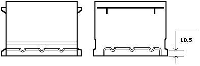

Това, което много малко от нас знаят е, че кутията в основата си има борд който е от висоака важност за безопасното укрепване на акумулатора. Акумулаторите за европейски тип автомобили се правят 2 вида бордове В3 висок 10.5mm и В4 висок 19mm и понеже В3 е много по разпространен хората са излезли с хитро решение за да не произвеждат 2 вида кутии с еднакви размер: Правят кутията с борд В3 и добавят едни вложки, които като се монтират върху тънкия борд той става 19mm.
Пиша целия тоз ферман защото за нашите VW-та трябва борда да е В4 за да се укрепи правилно акумулатора. В задната част на стойката за акумулатора има един канал с едно зъбче по средата в този канал влиза борда на батерията и зъбчето на канала влиза в един отвор намиращ се по средата на борда. След това от дригата страна набатерията като затегнем подвижната планка нашия акумулатор е укрепен и от 2-те страни. така че като купувате акумулатор си ги скайте тея вложки ако не са на акумулатора.
