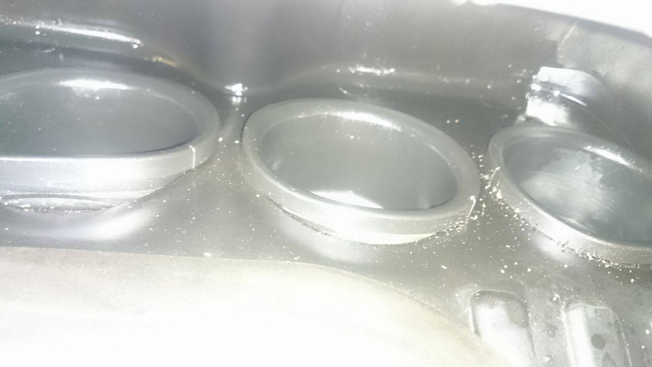

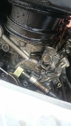

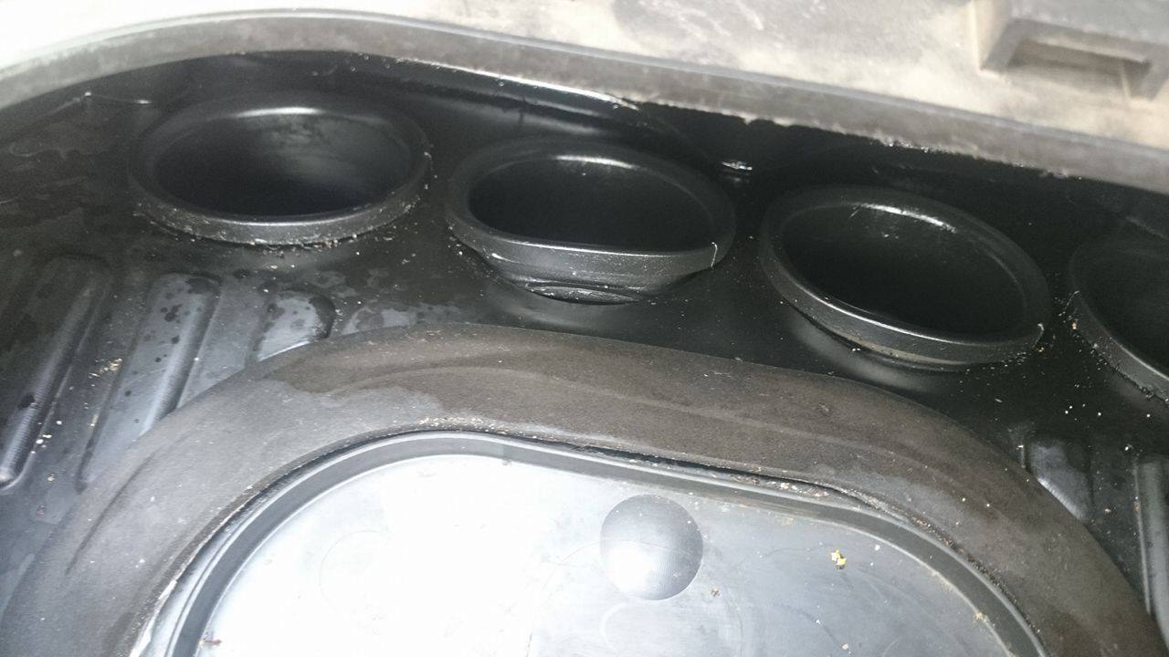

Абе нали си ровя постоянно, и все където не трябва явно....
Днес викам да видя филтъра как е и дали е за пранеее. Вадя резервоара аз, развивам видиите от капака на филтърната кутия, виждам филтъра, махам го и се мятам направо на земята...
Такаааа, сега диагнозите са много и май все неприятни. Единия вариант е нещо запушено по картерната вентилация, другия вариант еее...не се знае от кога е това, щото реално погледнато масло не се стича надолу по мотора, нали тия дни сменях и водни съединения и нямаше масло по самия блок или главата. Маслото е само по карбовете и вътре в част от кутията. Та насочете ме къде да закарам Сузанка да я видят. Мотора върви според мен прекрасно, има много ряз, 260км/ч вдига без много грижи, наема като хората, като върна газта, скоростта намалява мигновенно... Просто се чудя от какво може да е тая шитня и то МНОГО СПЕШНО :Mr Green Fun

Тая шитня може да е точно от филтъра ако не е сменян скоро....и е бензин това а не масло :rolleyes

Филтъра е сравнително нов KN.... Слаган е началото на миналия сезон и е буквално на няма и 5-6к километра. Днес го свалих да го пера, вътре водата и Меглиото станаха кафяви от прахта, мухи и други гадории, масло по филтъра няма. Пипах с пръст тая гняс и си беше точно масло като от маслените пари, мазно кафеникаво някакво....

Добре де, ако е бензин това какво следва?

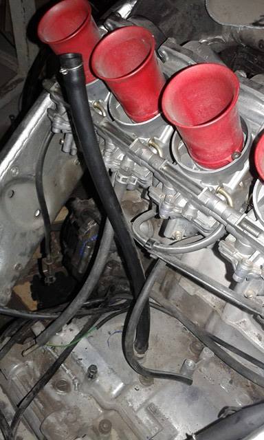

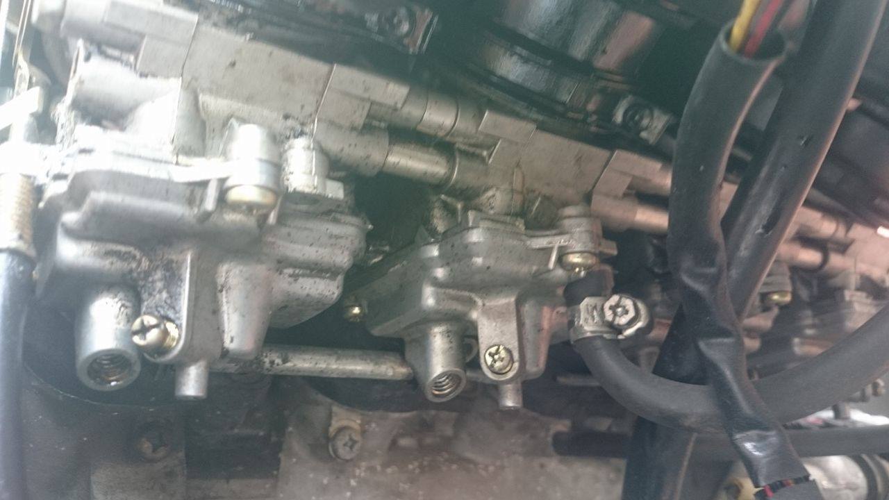

Настройки на карбораторите,това е бензин изветрял вече и той остава така леко мазен :c020 А картерната ти вентилация там между дифузьорите ли е?

Картерната вентилация представлява един маркуч и нищо повече. Маркуча е тоя дългия, черния със сребристата скобичка.
Сега се сетих, че мотора го изпуснах една вечер октомври месец. Като вдигнах мотора, запали много трудно, и после 10км работеше като на 2-3 цилиндъра и гаснеше. Прекъсваше много, но после след като го изрязах на една права се отпуши. Дали още от тогава не е олял с бензина, който е останал в карбовете като паднах :rolleyes :rolleyes :rolleyes

Много е вероятно от това да е :th_up

Хмх, утре чистя всичко до блясък и след някой друг километър ще отворя пак кутията да видя какво се случва. Въпреки това ще го закарам другата седмица при един пич с който се разбрах преди малко, да види карбовете дали работят в норма, и ако се налага да се синхронизират :)
