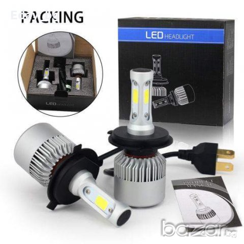

Здравейте
Имам следният проблем с лед крушки Н4.Свързвам ги към фара на бората и постоянно светят дългите про смяна на ( къси и дълги ) се добавят късите но дългите си оставят постоянно светнати не се гасят,сменях захванването на крачетата на крушката как ли не ги въртях и не става.
Предварително благодаря.

kris11 не че много рабирам но няма значение коя година е и какво гориво ползва стандарта на фара е Н4 стандарт на тоя фар но все пак wv bora 1.8 4motion бензин 125к 2000г.

goro21 не мога да кажа кое е по- добро специално този модел където имам проблеми с поставянето му светят много силно,но както казах не мога да накарам да светят първо къси след това дълги светлини.По принцип са три диода на къси трябва да свети единия диод на дълги и трите диода как ли не ги въртях и разменях жиците на буксата не става светят двата диода на късите и добавя третият диод на дългите,но това не е правилно и затова питам в групата дали некой не е успял да ги монтира правилно.

Малко не разбрах какво се опитваш да обясниш...
На къси си светят двата диода,а като включиш дълги се включва и третия диод,т.е така на дълги светят и трите общо.

Да точно така,но нетрябва да е така ,защото разликата от светнати два или три диода няма светят много силно и на далече не на близко както трябва да е на къси общо взето ги няма късите

vladi1546 написа:kris11 не че много рабирам но няма значение коя година е и какво гориво ползва стандарта на фара е Н4 стандарт на тоя фар но все пак wv bora 1.8 4motion бензин 125к 2000г.
разбира се, че няма значение, нито пък цвета на автомобила...
Според мен китайчето дето ги е сглобило е било сънено и е обърнало масата или е направен мост между двата плюса... Ако си сигурен, че си пробвал всички комбинации на смяна на полюсите се заиграй направо с платката , развий винтовете и виж какви цветове кабели отиват на нея, отрежи буксата и виж там къде какво отива и си го направи както трябва... Аз бих направил клип и бих отворил диспут , ако са викани от али експрес

DoH_ KuXoT ще пробвам тоя вариант с рязането на буксата но вентилатора и лед крушката са капсоловани и незнам дали ще стане.
Ще пробвам да разпоя единият диод и да остане с два пък каквото стане.
Препоръчвам да не се купуват от тоя модел няма смисъл да си блъска главата и друг човек по добре се насочете към друг модел колеги .Поздрави :)
