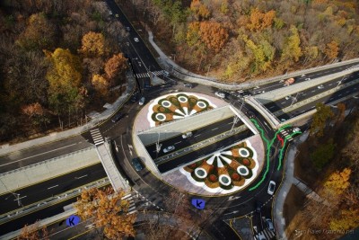

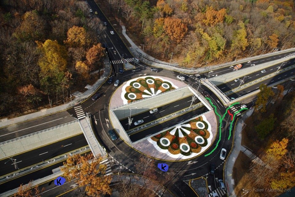

Ицо, май си прав, че бояджиите си падат по сюрреализма, ама идеята на кръговото много ми харесва. Много по-лесно е да пазиш този, дето се опитва да завие пред теб, отколкото тези, които искат да обикалят зад теб. Вариантът за кръгово, в което движещите се във вътрешната лента са с предимство ми се струва по-добър.
anrus, пак не те разбрах. Нарисувах една синя количка, идваща от семинарията точно пред стрелката в лявата лента. И същата количка пред следващото разклонение, при това се разклонява лявата лента, в която е синята количка, демек - синята количка не влиза в чужда лента, независимо накъде ще продължи. Пробвай да обясниш още веднъж кво значат стрелките.

anrus написа:както ако си пресякъл пътя на дясната колона от лява лента на нормално кръстовище.
По-ясно от това, което вече написах, няма как да го направя, освен да го нарисувам. Проумей, че при ПТП ти ще си виновния.

Синята количка навлиза правилно в кръговото.
Когато се изравни с бялата и иска да се престрои,в него участък точно трябва да пропусне бялата и мине зад нея.В него момент белия е направо,синия се престроява.
Ако обаче и двамата са с мигачи ,то белия е с предимство.
Което ме връща 4 страници назад,за да се докаже,колко са важни мигачите.
Това е така,защото при едновременно престрояване винаги е с предимство десния.

На клипчето синята кола е в грешка и правилно бипна човека, трябваше да продължи в лявата лента на пътя в който влезе! Колата пред синята го направи както трябва. По-принцип стават белите, защото се въртят в дясната, а тези за на дясно в лявата, стрелките на пътя показват, че е обратно и който си е хванал съответната лента няма да стане беля, ако не въртят в дясната, защото пречат на тези от лявата да излезнат!

Шофьорът на синьото комби е очевиден кретен, засече оператора напълно безсмислено, има си собствена лента, от която да излезе, ама........ Точно на същото място и мен са ме засичали по абсолютно същия безсмислен начин, и двамата излизаме, и двамата си имаме ленти от които да излезем, ама той реши да влезе в моята, точно като комбито, запомнил съм, че номера беше РР, защото преди години един друг с РР, на влизане в друго кръгово си даде ляв мигач и въпреки многобройните клаксони си зави директно на ляво без да обикаля по кръговото.
Искам да ми кажете за синята, количка, която съм нарисувал, а не за комбито. Версията на анрус не ми звучи много смислено. Какво ще кажат органите при ПТП е твърде спорно, а и ми се иска да разбера кое е прав без смачкани ламарини.

По отношение на предимството между водачи в две съседни ленти:
Чл. 25. (1) (Доп. - ДВ, бр. 101 от 2016 г., в сила от 21.01.2017 г.) Водач на пътно превозно средство, който ще предприеме каквато и да е маневра, като например да заобиколи пътно превозно средство, да излезе от реда на паркираните превозни средства или да влезе между тях, да се отклони надясно или наляво по платното за движение, в частност за да премине в друга пътна лента, да завие надясно или наляво за навлизане по друг път или в крайпътен имот, преди да започне маневрата, трябва да се убеди, че няма да създаде опасност за участниците в движението, които се движат след него, преди него или минават покрай него, и да извърши маневрата, като се съобразява с тяхното положение, посока и скорост на движение.
(2) При извършване на маневра, която е свързана с навлизане изцяло или частично в съседна пътна лента, водачът е длъжен да пропусне пътните превозни средства, които се движат по нея. Когато такава маневра трябва едновременно да извършат две пътни превозни средства от две съседни пътни ленти, с предимство е водачът на пътното превозно средство, което се намира в дясната пътна лента.
По отношение на "синята количка":
ktamen написа:...Нарисувах една синя количка, идваща от семинарията точно пред стрелката в лявата лента. И същата количка пред следващото разклонение, при това се разклонява лявата лента, в която е синята количка, демек - синята количка не влиза в чужда лента, независимо накъде ще продължи...
Количката продължава по зелената линия в лява лента - наляво или направо.
Ако продължи направо и излиза, трябва да се съобрази с тези в дясната лента преди изхода и ако те се движат направо (пропускат изхода), да ги пропусне (чл.25). Този в лявата лента навлиза в друг път на изхода, въпреки че му е очертана лента.
