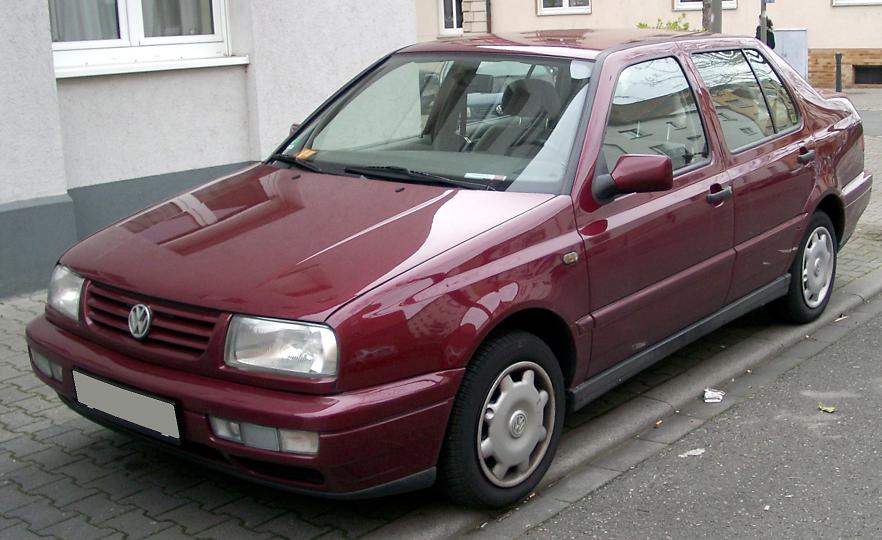

Чичи,защо не се замислиш за Венто ?
Същото е като голфа ( има модели с 2Е двигател ),има достаааа по-голям багажник от голфа,има визия....
По-широко е вътре от голфа,отзад е просторно и подръжката е като на голфа.
Просто идеалната семейна кола за теб !!!
Замисли се и успех. :да:

успех с намирането на читаво венто, всичките читави са с 2к отгоре на същият голф и по лошо ги няма.... под читав разбирам поне 115 конски сили, 4 ел стъкла, ел огледала, възглавници, абс, климатик заводски ...отделно на вентото багажника е по голям, но не могат да влизат по големи предмети поради малката врата на багажника ...не е по просторно, а е напълно еднакво с голфа понеже са на една платформа, иначе за возия вентото е доста по добро заради багажника, който обира паразитни шумове, а и си тежи на мастото макар и със същото окачване като голфа, а и щом е намерил читава кола да ходи да взима понеже няма особен избор...
