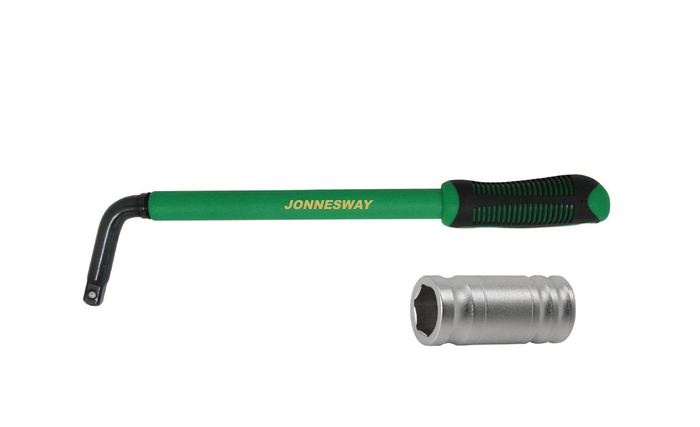

Re: Откъде да намеря читав ключ за гуми?
Ползвам такъв ключ от доста време и съм доволен от качествата му.
Рамото е телескопично и развива доста стегнати болтове,
а за стягане го сгъвам, да не предобря някой болт.
Вложката е с два размера - 17 и 19мм на 1/2, цената е около 30-35 лева.
