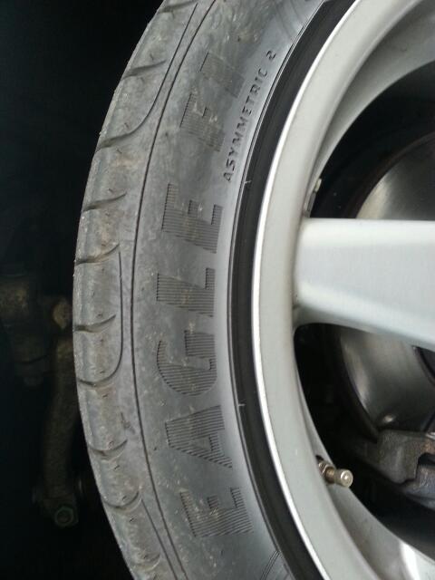

Няма как да е регенерат, няма как да е менте. Представете си как се произвежда менте на goodyear f1 asymmetric в размер 225/45/17, което да не се разпадне още при монтажа или след 10км каране. Просто дефектна партида и толкова.

"Менте"-то се състои в това, че се взема стара основа GoodYear и от нея се прави регенерат. Ако не ти е известно, по-простия вариант е да се залепи "лента" с грайфер отгоре като странично гумата остава същата (частичен регенерат). Точно на тоя тип регенерат става такова разлепяне. "Ментето" е в продаването за нова гума. Един вид ти продават рециклиран телефон на витрина като чисто нов. А то само сменили панелите и батерията и то с китайски "аналози".

Ако говорим само и единствено за Регенерат, това е официална технология, продуктите са със съответната щампа и Good year определено не произвежда такива под този бранд и за леки автомобили. :th_up

hooligan_sk написа:Няма как да е регенерат, няма как да е менте. Представете си как се произвежда менте на goodyear f1 asymmetric в размер 225/45/17, което да не се разпадне още при монтажа или след 10км каране. Просто дефектна партида и толкова.
И според мен е дефектна партида, купена на символична цена и после продадена, като за качествена.

Карам със същия модел и размер, а съм карал и модела в 16 цола и трябва да ви споделя, че за мен гумите са чудесни.
Нямам обяснение за това какво се е случило с гумите на колегата , но снимките му са факт.
Наистина ще е най добре един мейл до производителя и да видим, според мен би трябвало да го отразят и да вземат мерки по въпроса

Явно са от куца партида, на която са объркали смеската на каучука, но не са го хванали и са ги пратили за продажба.

Добре де, ако беше куца партида, нямаше ли да има сумати оплаквания отвсякъде за това :eek

DundyTheCroc написа:Явно са от куца партида, на която са объркали смеската на каучука, но не са го хванали и са ги пратили за продажба.
.... в страните от третия свят.. :banghead
Писах снощи писмо до Good Year Белгия.... ще почакам сега за отговор!

Колеги, незнам какви са тези гуми, но за 18000км да им падне грайфера на 5мм - кофти каучук. Изглеждат като гуми 40000км карани меки.
