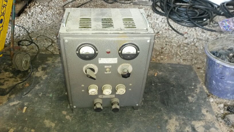

Това зарядно дето ви го показах по-горе,не ми свърши никаква работа при първото палене след като стана студено акумулатора падна.После го заредих с друго зарядно.Заредих го с едно руско зарядно някакво много силно с него зареждаме акумулаторите на крановете,бусовете,багерите и др.Миналия на -10 запали без проблем.
ето такова беше само,че по-голямо от това .

Ей за това става дума :horror -стара изпитана система.С новите зарядни все проблеми-мигат зелено,червено и пак не зареждат както трябва.Ама то като се вгледах ,то това е и стартерно устройство-с него може да запалиш зимата на минус 10 дизел с нула компресия... :mhihi

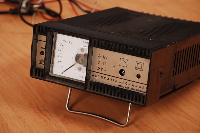

Аз съм е с такова. Зарежда супер, тежи 6 7 кила , но при заряд показва 17 волта- нормално ли е това

Измери на клемите, на аку-то с мултицет. Много е 17волта, но предполагам има и неточност, отделно и спад по жиците до клемите . Такива са неподходящи за зареждане при подвързан акумулатор. Трябва се зарежда смъкнат или поне едната клема откачена да е.

Зареждам го смъкнат вкъщи, тая зима още не съм го зареждал. Колегата ктамен не помня той ли ми каза или някой друг в една тема , че зарядното ми "не разбирало волтовете, а акумулатора ми бил за боклука" :mhihi Но продълважам да си карам с тоя акумулатор напук на всички мнения :beer
просто питам, щото нямам база за сравнение( друго зарядно да замеря). колата зарежда на 14,4 волта, а това - 17 затова питам нормално ли е или имам проблем със зарядното

Да, м/у другото ако има проблем в акумулатора, пак така се държи . Измери си с мултицет директно на клемите , по време на заряд разбира се

по време на заряд на 3 А нагласен е 16,9, като врътна до 5 6 А вдига до 17, 3 17,5 волта

polovera_9n3 написа:Аз съм е с такова. Зарежда супер, тежи 6 7 кила , но при заряд показва 17 волта- нормално ли е това
Високото напрежение при заряд е знак за повишено вътрешно съпротивление. Инак казано, сулфатизация и намаляване на капацитета.

това на прост език какво значи? Сега се сетих- замервал съм ги тия 17 волта в началото на заряда. После след 18 24 часа не съм. Тя тогава стрелката на Амперите ако е нагласена на 5 примерно пада до нулата.

Същото което ти казах и аз преди около година.

На прост език значи да караш, докато пали и после да си купиш нов. Колкото по-малко знаеш, толкова по-спокойно живееш.

От кога си търся зарядно като на колегата Половера...
Ако на някой не му трябва,да казва :wink
