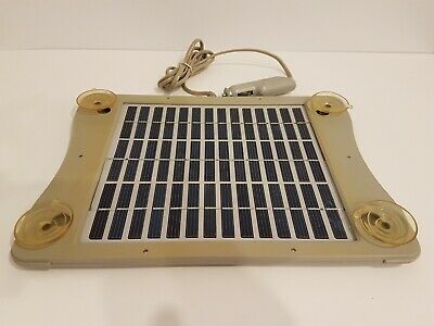

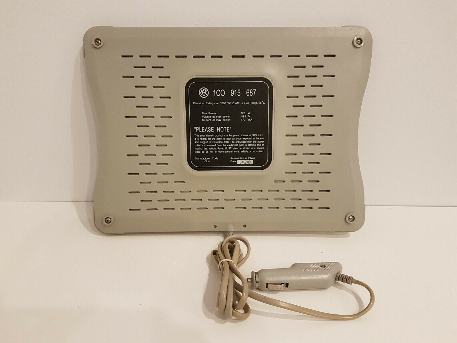

Ако караш рядко, или на къси разстояния може да си купиш оригинално соларно зарядно на Фолксваген (само от чужбина) парт номер 1CO915687
лепи се с вендузи на някое стъкло, има вариант с гнездо за запалка, както и с OBD букса (1C0915687D).
Ще държи акумулатора винаги дозареден, дори ако си на море и не караш 2 седмици.

Соларноти зарядно е добър вариант. Същото дето ползвам за къмпинг да храни хладилника зимно време седи с един панел на предният прозорец.

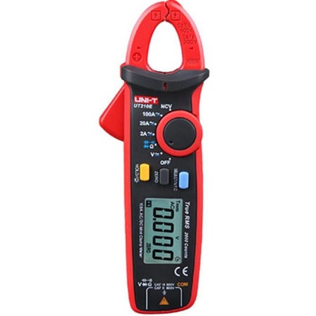

При зареждане на акумулатор има едно правило - големината на зареждащия ток трябва да бъде 1/10 от капацитета на акумулатора.brum написа:Ползвам един CTEK MXS 5.0..
Акумулатора беше 100Ah..
Т.е. за 100Ah ти трябва заряден ток до 10А, а CTEK MXS 5.0 има макс. заряден ток от 5А. За твоя акумулатор ти трябва CTEK MXS 10.
Когато зареждам моя 77Ah акумулатор с CTEK MXS 5.0 наблюдавам заряден ток до 4,6А. Когато зареждам същия акумулатор с AEG LL 10.0 наблюдавам заряден ток до 6,6А. И в двата случая зареждащото напрежение е от порядъка на 14,8-14,85V.
Тока го измервам с цифрови мини амперклещи
