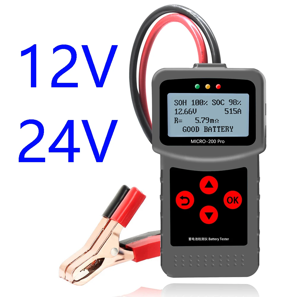

SOC се измерва с Battery Tester Analyzer

Надявам се не си вярваш, че с тая играчка мериш правилно SOC. Няма масов уред който може да го измери това прецизно. А и за не-прецизни резултати (<20% отклонение) процеса на измерване иска време и изпълнение на разни стъпки в определен ред за да се получи нещо смислено. Оставяш акумулатора 12 часа в покой, закачаш товар 1/20 от капацитета му за 5-10 секунди, оставяш го пак да стабилизира напрежението и после по това напрежението можеш да правиш някакви изводи. Правих контролер за зареждане/разреждане на тягови акумулатори, та имам някаква идея за тия неща.
Виж, с рефрактомер и мерене на плътността на електролита не знам какви ще са резултатите.
Туй горе мери единствено напрежението на акумулатора и спрямо него и зададен тип на акумулатора дава някаква цифра за процент на заряд. Ако ще си мерим играчки моята струва двойна на тая и единственото за което я ползва е да видя стартовият ток на акумулатора за ориентир дали му е дошло времето за смяна. За друго не стават.
И за да не са празни приказки - пусни му товар 20А за 15 секунди и виж колко ще падне SOC-а веднага след това. Ще си изхарчил 0.01Ah, ама уреда ще ти каже, че SOC-а е паднал с 20%.

- "Туй горе" НЕ "мери единствено напрежението на акумулатора" - видно е на снимките.
- "Туй горе" е сравнявано с лабораторни устройства в някогашния завод на Varta в Хановер и грешката му е много под 20%.

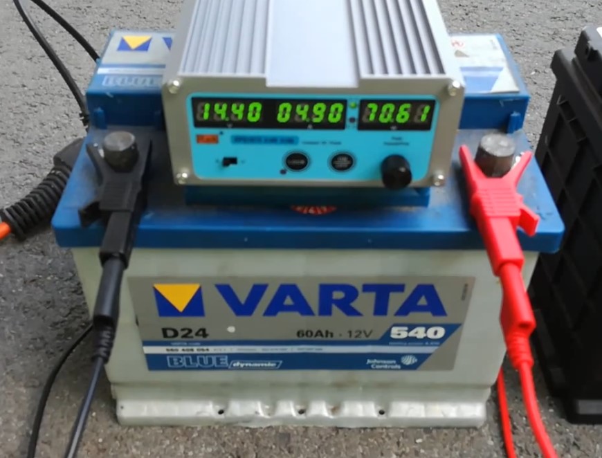

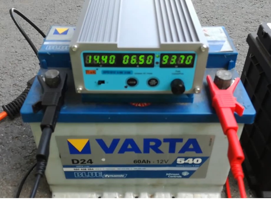

Но намерих друго видео, където може да се види подобно нещо - 14,4V и два различни зарядни тока - 6,5А (4:21) и 4,9А (6:03):
Виден е и момента на преминаване от CC(Control Current) към CV(Control Voltage).
https://vimeo.com/492480413

Гледах клипчето. Всичко си е съвсем нормално. Зарядното се настройва за 14,4В и примерно 6А. То зарежда с 6А докато достигне 14,4В. И после тока започва да спада за да не се прехвърли границата от 14,4В. Разликата в двата момента, които си посочил се дължи на промененият заряд на акумулатора. Исках съвсем различно клипче - с 2 зарядни, ама ако мислиш, че става и с едно умно - нямам нищо против. Първо зареждаш със слаб ток - примерно 5А, после със същото или друго американско, сертфицирано от папата и главния мюфтия, зарядно увеличаваш тока примерно до 7А, без да променяш напрежението на клемите.
