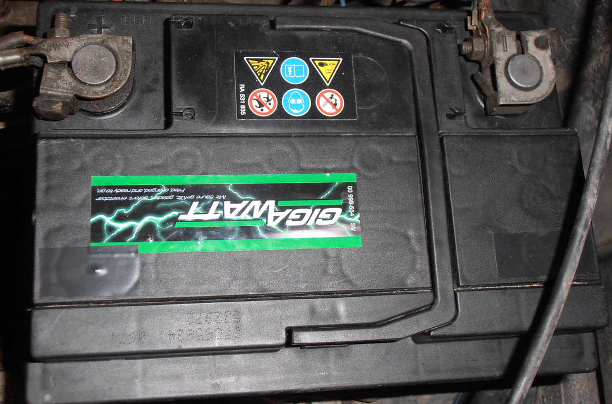

На моя 4 годишен "необслужваем" Gigawatt след като преди месеци му правих профилактика и обслужване, сега в студовете е пушка - върти много яко стартера, без никакво замисляне.
Той като нов не бил така ха-ха.
Наскоро му правих и т.нар. уравновесяващ заряд. Цяла нощ зареждане с малък ток ~ 0.5 A.
В покой напрежението на клемите показва 12,9 волта, което отговаря на плътност на електролита 1,31.
Ако искате батериите да ви служат дълго и безпроблемно, задължително им правете профилактика след като изтече гаранцията. Дори на необслужваемите акумулатори лесно се долива вода през капака с игла и спринцовка.

Jack Krauser написа: Ако искате батериите да ви служат дълго и безпроблемно, задължително им правете профилактика след като изтече гаранцията. Дори на необслужваемите акумулатори лесно се долива вода през капака с игла и спринцовка.
Колега,може ли малко повече инфо по доливането на вода.
Благодаря
Jack Krauser
- Мнения: 75
- Регистриран на: Сря 13 яну 2010 21:27
- Местоположение: Русе
Re: Акумулатори - колко им е животеца?
Stif написа:Jack Krauser написа: Ако искате батериите да ви служат дълго и безпроблемно, задължително им правете профилактика след като изтече гаранцията. Дори на необслужваемите акумулатори лесно се долива вода през капака с игла и спринцовка.
Благодаря
Миналата година в началото на зимата забелязах, че след 4 години експлоатация в крайните две банки нивото на електролита е паднало под минимума(Отстрани на кутията има ръбчета, които указват минималното ниво). Ако акумулаторът е със светла кутия и се светне зад него с фенерче, нивото вътре се вижда. На моя акумулатор 4-те средни банки бяха пълни до горния ръб, само крайните 2 бяха за доливане.
От бензиностанцията - дейонизирана вода за акумулатори, с една по-дебеличка игла и спринцовка пробих капака и долях колкото трябва. После дупките не съм ги лепил с лепило, за да мога да доливам пак, ако се наложи. Само залепих отгоре лента от черен изолирбанд за да не се излива електролита, и работата заспа.
След като долях вода после му правих няколко цикъла заряд-разряд и сега батерията върти много яко.
Ето в този клип видях как се долива със спринцовка:
https://youtu.be/3vLuxJ68_5s
