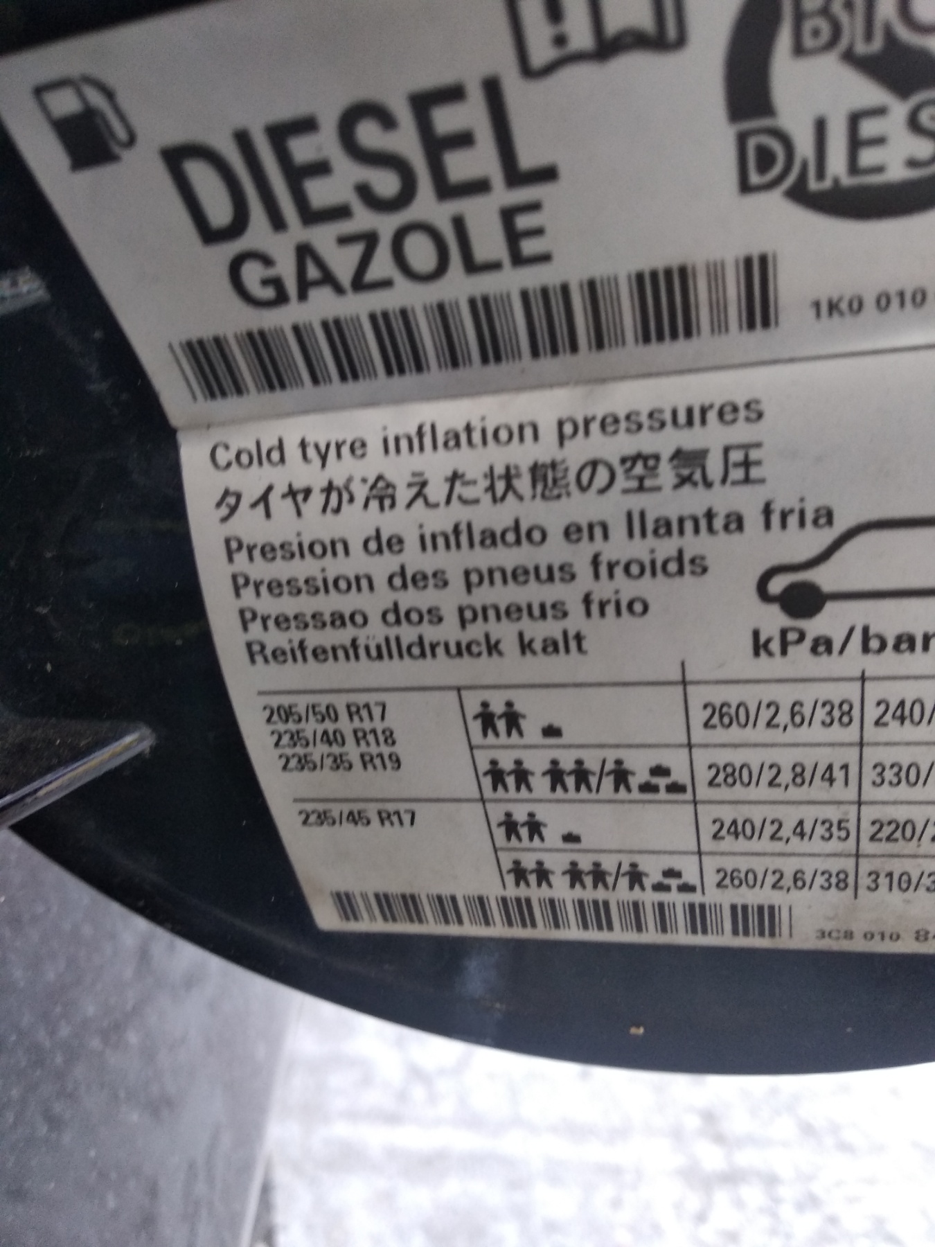

Колеги, чудя се дали да си купя нови goodyear Eagle F1 Asymmetric 6.
Сега карам с Michelin pilot sport 4 235/35/r19
Тъй като имам друг чифт джанти мисля да взема 205/50/r17, но в примекс имат само 235/45/r17.
Идеята ми е, да друса по-малко и да не се моля на всяка ш*бана дупка по нашите красиви пътища.
Какво е вашето мнение? Ще има ли доволна разлика?

EvgeniiOnegin написа:Тъй като имам друг чифт джанти мисля да взема 205/50/r17, но в примекс имат само 235/45/r17.
По калкулатор на гуми излиза, че 235/45/17 е по-близо до оригиналния размер - 19ски.
Има един важен момент при 235 и 17ска джанта - широчината на джантата "J". За 235 трябва да е мин. 7.5J. На 7J максималното, което безопасно се монтира е 225. Освен това е ЕТ/Офсета/Колко е изнесена джантата спрямо главината, трябва да е подходящ за този размер. Най-добрата практика визуално като се монтира нестандартен размер гуми е поне 1-2 СМ да са навътре външния борд на гумите, спрямо вътрешната арка на веждата.
За по-хубава возия е 100 % гарантирано, че 17 на 45 ще вози в пъти по-добре то 19ска на 35. Спор няма. Аз бих го направил, ако не ми е зорлем да карам с 19ски на 35. То тази гума балон няма.
EvgeniiOnegin
Мнения: 93
Регистриран на: Нед 18 окт 2020 8:44
Автомобил: cc
Re: Летни гуми - кои според вас са най-добрите
Мнениеот EvgeniiOnegin » Пон 20 юни 2022 11:26
Прикачвам снимка от капачката за резервоара.
Според това нали означава, че 235/45/r17 са си стандартни?
Единствения ми зор е, че гумите са ми на 5000 км, но тук сам съм си виновен, че ги смених преди да я покарам повече...
alpinab
Мнения: 664
Регистриран на: Сря 26 юни 2013 20:22
Мнениеот alpinab » Пон 20 юни 2022 12:19
Да, стандартни са. Само им трябват джанти. От изброените за мен са най-подходящия вариант.
