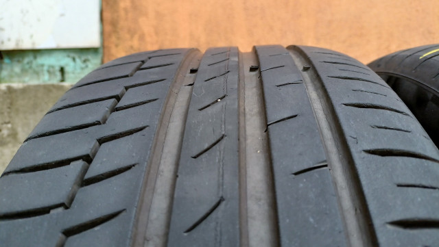

Аз съм с Continental Premium Contact 6, ДОТ**17, това им е... 6-ти сезон и не са мръднали откъм сцепление, особено в силните дъждове това лято - много добро поведение и подсказват преди да влезеш в скорост, където ще си в аквапланинг. Силно препоръчвам топ марките, защото през годините си запазват качествата. Това важи в още по-голяма степен за Michelin. Ако инвестираш в по-скъпи гуми, няма да се налага да ги подменяш през 3 сезона.
Това е снимка от 2017, сега са доста по-надолу като грайфер, но имат около 2 мм до първия ограничител. Колега от форума също взе такива 205/55/16 - никакви забележки.

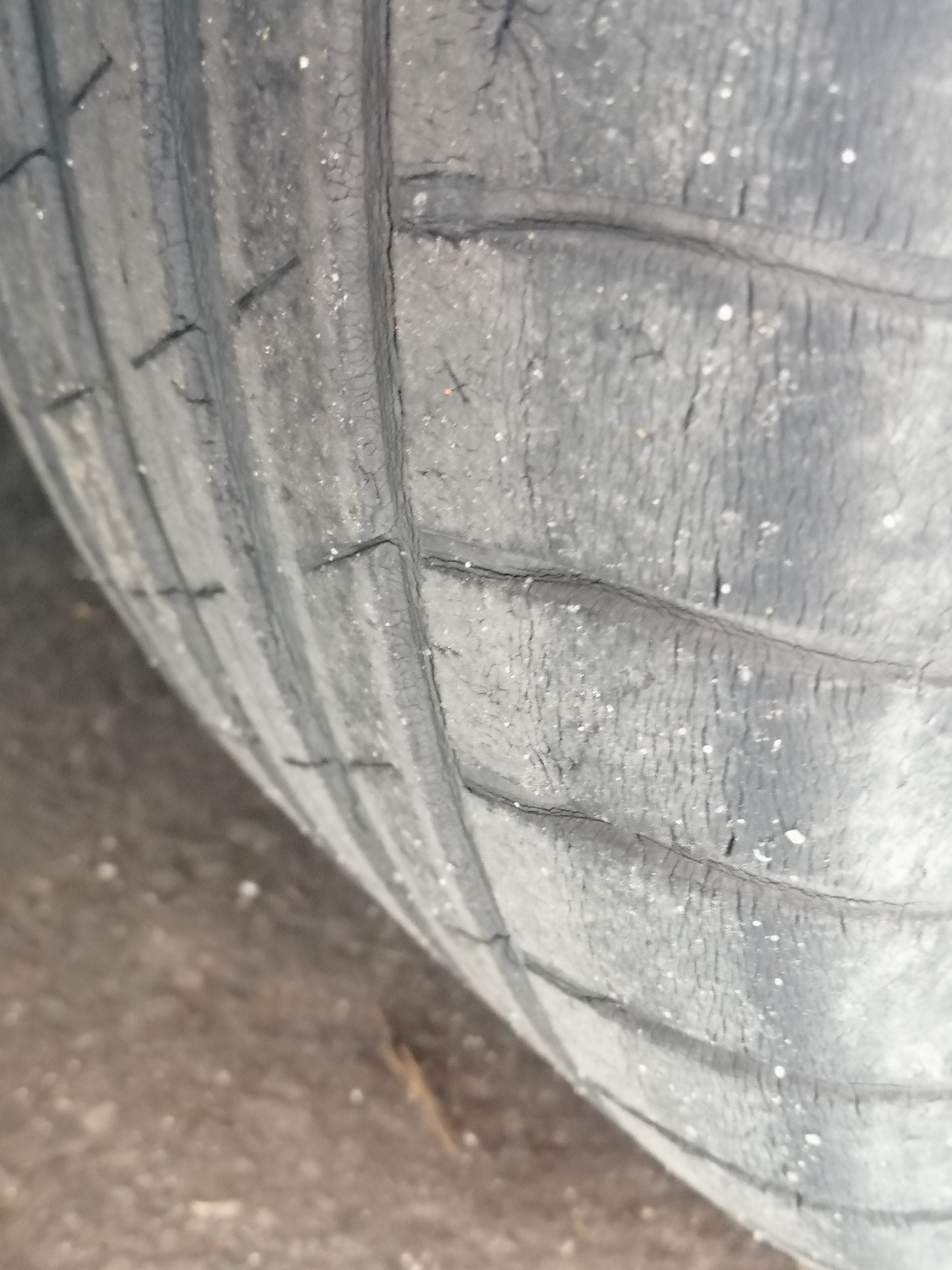

Ето го Гудиър-а, 205/55/16 91V. Това му е 6-ти летен сезон, както на колегата ПремиумКонтакт 6.
Не ме бийте с камъни. :smile
Гумата изглежда потресаващо. И това всичкото се е получило от март месец досега, откак са отпред. Ако бяха останали на задния мост, сигурен съм, че нямаше да са в това състояние както са сега. Случайно ги позагледах тези дни и видях колко са зле, абсолютно неочаквано за мен.
Иначе като сцепление, учудващо предвид външният им вид, са безпроблемни.
Smeagol написа:Това е снимка от 2017, сега са доста по-надолу като грайфер, но имат около 2 мм до първия ограничител. Колега от форума също взе такива 205/55/16 - никакви забележки.
приблизително на какъв пробег е това износване?
Идеята ми за смяната на 2-3 сезона е да не се стига до това състояние като на снимката. Просто да свършат и да ги изхвърля.

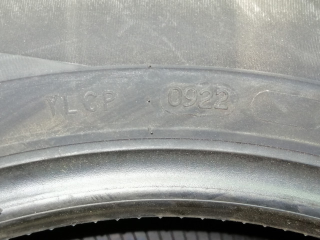

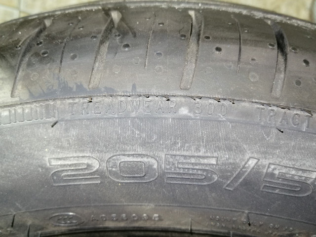

В крайна сметка взех Nokian Wetproof.
Производство 0922, Финландия. Тредуеър 300. Дълбочина на грайфера 7.65mm. Имат интересен "дълбокомер" на грайфера, съответната цифра изчезва при износване(на втората снимка).
Днес ги монтирах, но съм минал само 10км. Много са тихи, малките неравности не се усещат, но това е нормално за всяка нова и мека гума.

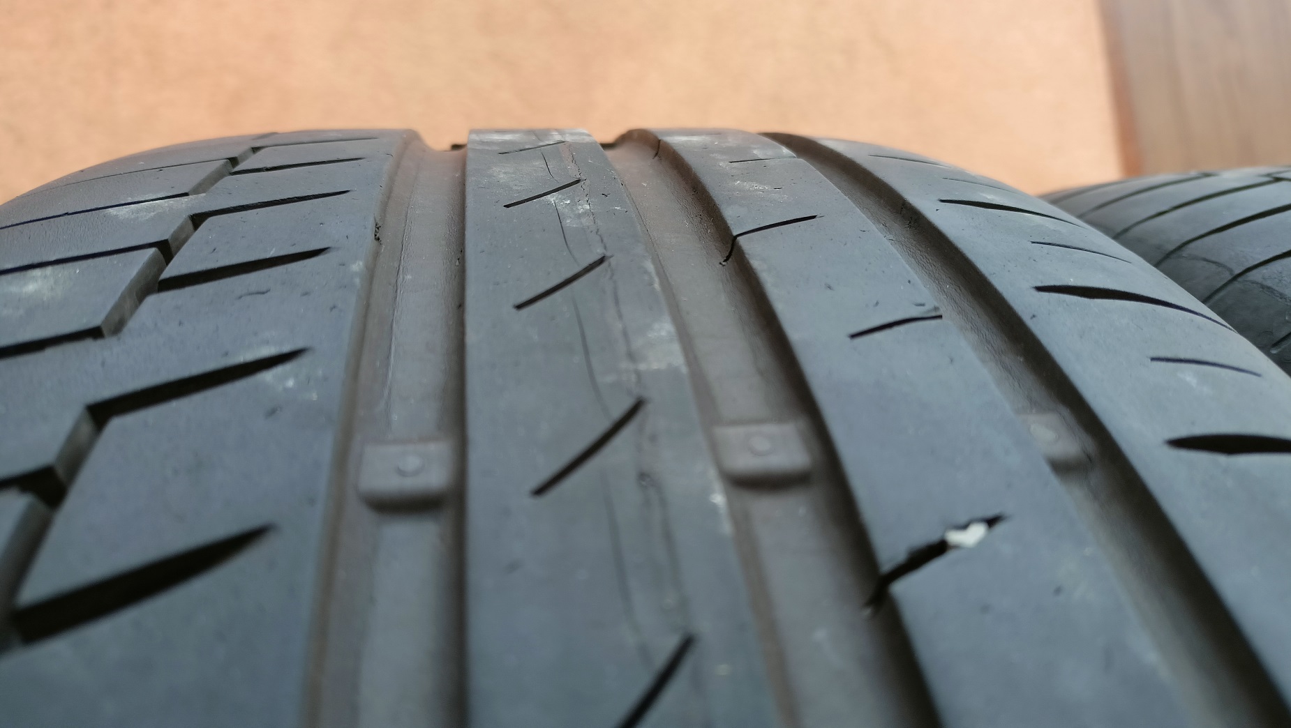

Вчера си направих труда да измия и снимам гумите, които посочих по-нагоре в темата, а именно Continental PremiumContact 6, 215/50/17, DOT1517.
Грайфер на задвижващите гуми:
Грайфер на задните гуми:
Никакво напукване отстрани на гумата, пукнатини се виждат само в надлъжните канали за отвеждане на водата.
Не разбиам как и защо Goodyear-ът е станал такъв изведнъж.
