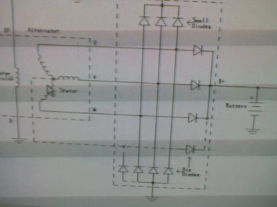

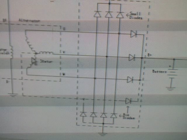

Мнениеот ktamen » Съб 12 окт 2013 23:21
На тази схема май има повечко диоди, някой може ли да ми обясни за какво са двата яки диода с пунктир, които тръгват от средната точка на звездата?

Re: Иде зима, провери си алтернатора!
Мнениеот dandan » Нед 13 окт 2013 0:59
ktamen написа:На тази схема май има повечко диоди, някой може ли да ми обясни за какво са двата яки диода с пунктир, които тръгват от средната точка на звездата?
Така свързан центъра на звездата не може да има потенциал по-висок от + и по-нисък от - . Нещо като замасяване но с толеранс. Индуктивност си е все пак. Също ако случайно намотка(две) или диод(два) прекъснат, ще продължи да работи...някак си. Така го виждам...
