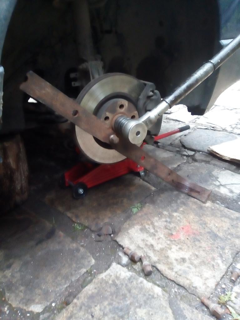

При набиването за дорник се ползват черупките от стария лагер.
Ефикасно приспособление за развиване/стягане на карето.

Presli82 и твоята идея е добра. гледал съм други как го правят и повечето забиват отвертка или друг предмет в отворите на вентилирания диск и супорта служи за опора.
