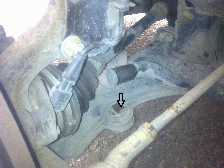

Мнениеот milen_1975 » Нед 18 ное 2012 18:00
Вчера е усетих, че се е скъсала! Громаше, скърцаше, почукваше при най-малката неравност по асфалта. Разглобих да видя, какво се случва, и ето scare Откъснало се е цялото ухо на биелетката, и е изпаднало някъде! Само, че си купих биелетка с диаметър на отвора на тампона 24 мм. Сега разгледах темата, и видях, че понеже стабилизиращата щанга ми е 24 мм биелетката трябва да е с 20 - 21 мм на отвора. Та тия дни ще е сменя с такава 20 -21 мм диаметър, при първа възможност е и слагам :beer
