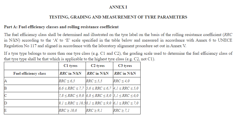

Re: Летни гуми - кои според вас са най-добрите
Това е по законодателство. Нека се обърне внимание, че освен букви A-E има и класове към всяка буква. Т.е. Буква А може да получи една гума C1 и гума C3 да има по-нисък разход на гориво, независимо че са класифицирани под една и съща буква.
Регулацията е https://eur-lex.europa.eu/eli/reg/2020/740/oj
For a passenger car, category A tyres have a RRC of less than 6.5, while a category G tyre has a RRC of more than 12.1. The variation in RRC can reach 90%, where such a difference in RRC could result in a consumption increase of 7.5% [111]. Choosing tyres of the next higher energy class can signify a reduction in rolling resistance of the order of 10–15%, which translates to a reduction of fuel consumption of approximately 1–1.5%
https://www.sciencedirect.com/science/a ... 8516300442
T.e. съвсем грубо казано на всеки 12-13% намаляване на RRC имаме около 1% по-нисък разход.
