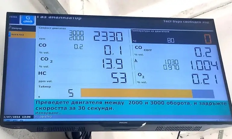

Може ли някои да потвърди,че мерят само и единствено CO на ГТП в момента за бензиновите коли?

fur1ous написа:Може ли някои да потвърди,че мерят само и единствено CO на ГТП в момента за бензиновите коли?
Не е само CO, и въглеводородите имат норма.

моя приятел етанола .. ми изглежда че ще свърши прекрасна работа. :mhihi Евро 7 ще ме пишат с NOx в небесеата, който те не мерят :mhihi

Мнениеот DoH_KuXoT » Чет 25 юли 2024 14:18
Трябва ли да се съобразявам като ида на преглед дали съм в регенерация или не ? Говорим за Passat-a от профила .
fur1ous
Мнения: 1788
Регистриран на: Пет 14 окт 2011 15:21
Двигател: CFMA
Re: Годишен технически преглед - защо съществува?
Мнениеот fur1ous » Чет 25 юли 2024 14:18
За дизела не е нужно да се съобразяваш с нищо, и да чади като влак ще минеш. :mhihi (в кръга на шегата де,но дори да пуши като подадеш на празен ход ще изчисти и ще го измерят, т.е ще мине.) То това е абсурда :mhihi
Мнениеот railfan » Чет 25 юли 2024 14:21
Има значение дали ще е в регенерация, защото тогава ще генерира значително по-висока температура на изгорелите газове, както и по-голям обем на вредните емисии в тях.
Колкото по-скоро е прегледа след успешна регенерация, толкова по-малък обем вредни емисии в тях ще има, но както четем стойностите са доста разтеглени, така че по същество не би следвало да има значение.

Мнениеот DoH_KuXoT » Чет 25 юли 2024 14:24
И моята логика е такава, благодаря!
