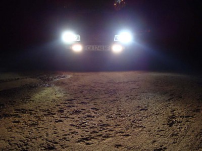

Vento написа:Аз на дългите светлини на комбито сложих OSRAM NIGHT BREAKER® PLUS и съм много доволен как светят - все едно извънземни кацат! mhihi Чудя се като им ходи 11,67V ток, има ли смисъл от релета за дългите???
На късите съм с ксенон и там е ясно, но исках и много мощни дълги. Ето една снимка, все още нямам нощни фотоси, рядко пътувам вечер.

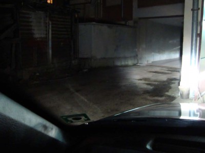

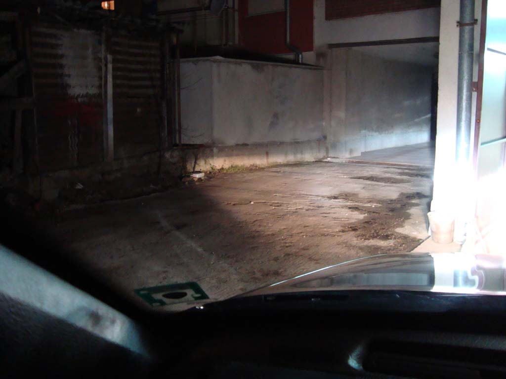

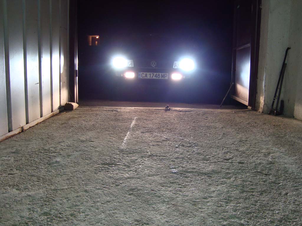

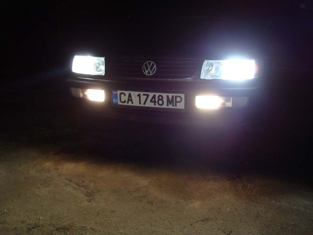

На Пасата ми- В4 като го купих нямаше халогени ами беше с монтирани дек. бленди. Тези дни си намерих доста запазени ориг. Хела фарчета за мъгла, монтирах ги... даже цял ден обикалях да избера подх крушки, защото на фона на ксенона горе жълтееха и ме дразнеше чисто визуално, но се спрях на Найд Брейкъри Н1.И въпреки всичко пак много леко жълтеят, но все пак не са ксенон ...
Въпроса ми е къде е логиката на Пасата спец. за да караш с вкл. фарчета за мъгла да си и на къси ....
И др. какъв ще е ефекта ако се монтира ксенон в тези фарчета ....
Ето и снимки, основните фарове са с ксенон Луксима 5000К

Добре се вижда и разликата с вкл.допълнителни светлини и без, интересно е ако и те са с ксенон...не знам в мъгла каква ще е ситуацията, но определено настилката ще е перф. осветена .
Извинявам се за офф топика, но крушките се поставят във фарове все пак и , ...
