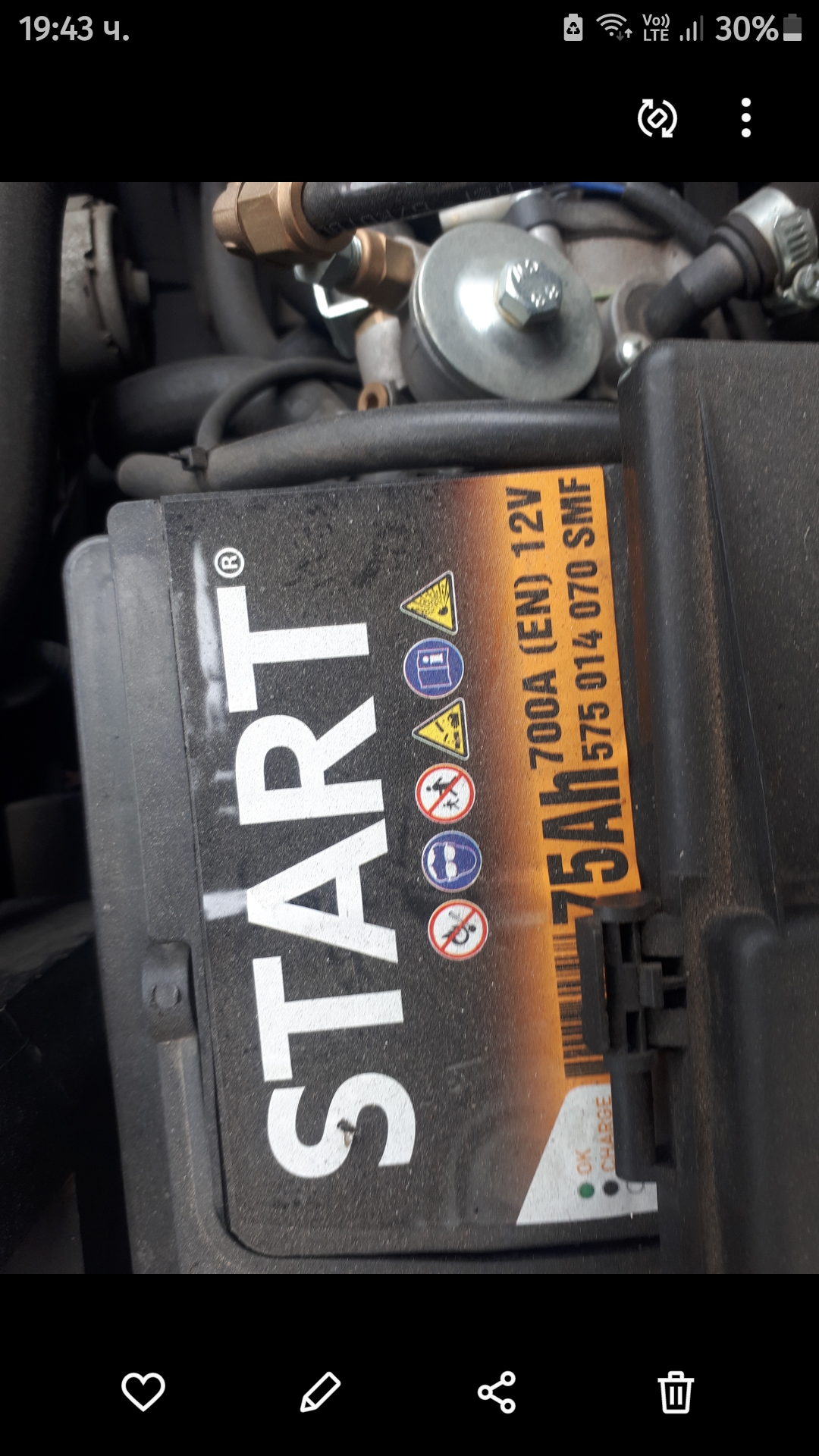

Re: Акумулатори - колко им е животеца?
Мнениеот Ивайло Димов » Пет 20 окт 2023 18:46
Ползвам това от 4 години ,2 в 1.9 dci и 2 в 1.8 20V все още не съм го зареждал на зарядно .По спомен дадох стар боклук и 120 лв
