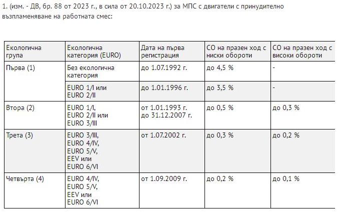

Re: Годишен технически преглед - защо съществува?
stefan4o написа:Къде са промените, че аз не успях да ги видя (специално в таблицата за CО при бензините)?

На бензиновите двигатели мерят два пъти.Първо на обороти на празен ход,второ на около 2500-3000 оборота.
