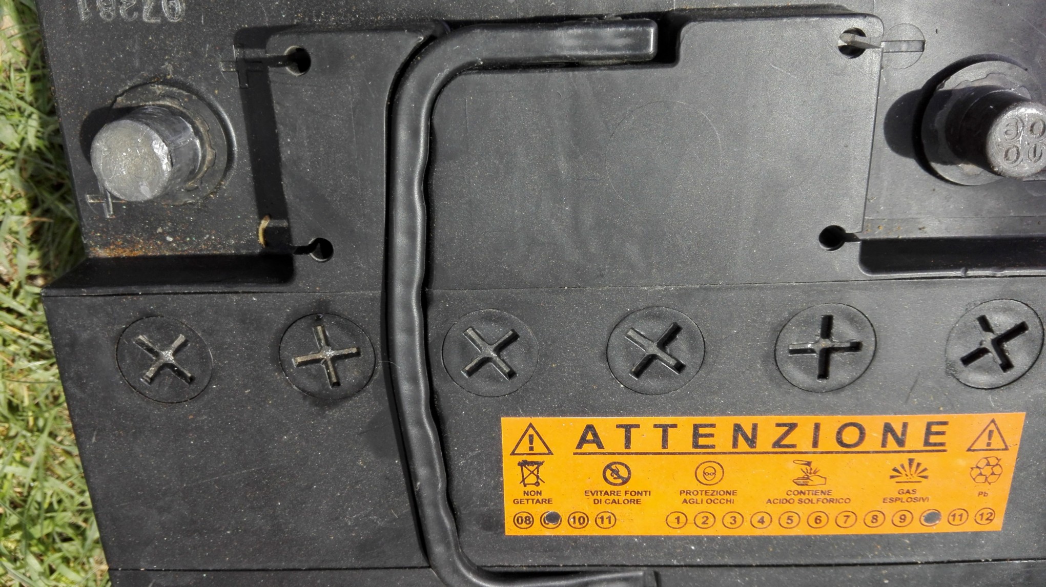

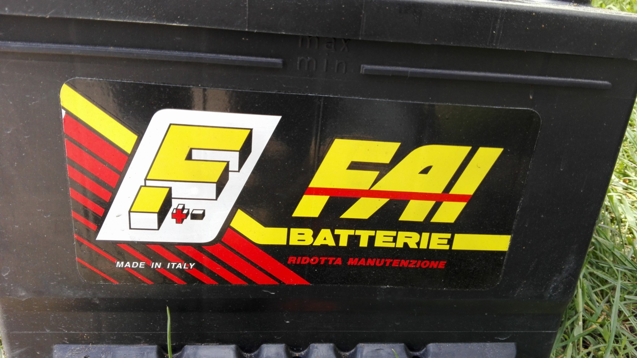

Мнениеот _B4_ » Чет 18 май 2017 15:36
По искане на muns61 давам снимки на "убавеца" с леко извинение, че съм го състарил неволно съвсем малко. Не е 2008г., а 2009г, но все пак съм го гледал като купих колата 2010г.
ktamen
Мнения: 6404
Местоположение: София - Ямбол
Re: Зареждане на акумулатор - как?
Мнениеот ktamen » Чет 18 май 2017 19:30
На 3:55 се вижда още една подобна антика произведена декември 2005г. клипчето е от април 2014г. Колата спря да пали с този акумулатор един месец преди да навърши 10г.
