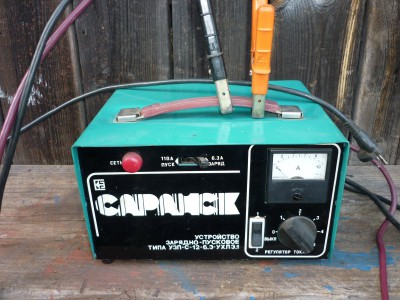

Някой може ли да намери отнякъде такова работещо? Доколкото знам все още се произвеждали. Има и пусков режим, не може изцяло само да него да се върти, но помага доволно добре.

KingoftheROAD написа:Някой може ли да намери отнякъде такова работещо? Доколкото знам все още се произвеждали. Има и пусков режим, не може изцяло само да него да се върти, но помага доволно добре.
Украйна, евентуално Русия.
Имах но пусна крака. Желязно е. Тежък и големичък траф, изправителен мост - 2 диода ,2 тиристора, платка за управление и ограничение по напрежение.

kris11 написа:
УкраИна, евентуално Русия.
Твоето не подлежи ли на ремонт? Имам приятелчета в Москва, но те чак другото лято ще идват насам. Ще проверим за цената, пък поживем и увидим. На мен още повече ми харесва стартерен изправител на струна, но дистрибутора в Пловдив каза цена около 600 кинта. На него спокойно се върти и без акумулатор (дава към 250-300А на 12В.), но сега точно няма как да ги отделя.
Не защото го няма. Откраднаха го. Иначе ремонта е елментарен - нищо сложно в платката. В началото имах мал проблеми със студени спойки по тиристорите и диодите.
