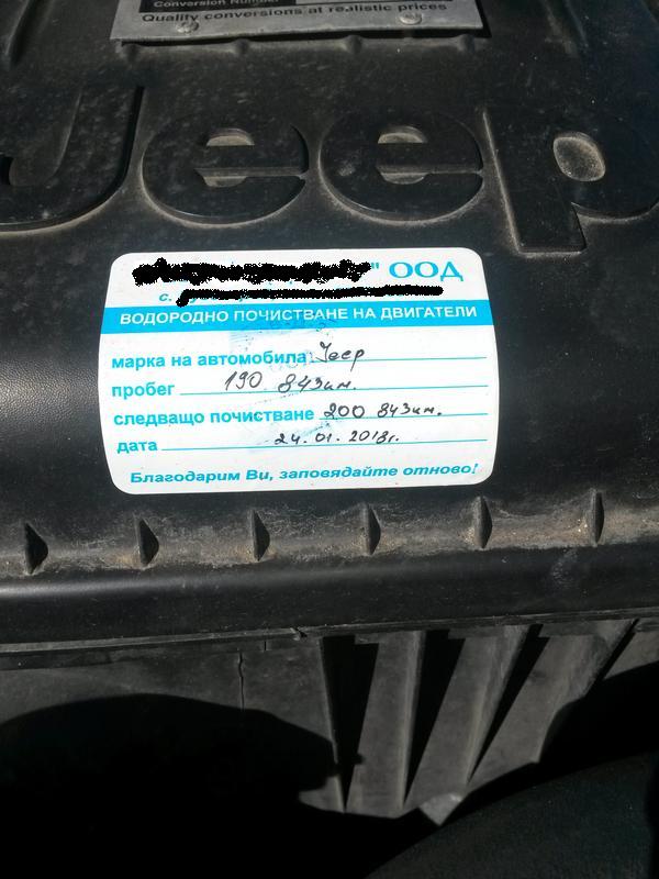

Tука тия дни един приятел си купува кола и върху кутията на филтъра се натъкнах на малко маркетингова стратегия по темата, та рекох да споделя :mhihi :mhihi

е баси, само 10к ли трае това почистване :eek
Представете си за 30 минути какъв е ефектът.
Преди време много се ровех за водородна клетка монтирана на дизел.... та, имаше едно клипче където един на голф 3 карал незнам си колко км. След като го разглобил да види какво става с тоя водород вътре :scare3 бутала и клапани като нови - чистички без нагар
Обаче за 30 мин почистване ... :wink

А защо не? Намирам идеята хората да ти носят по 60-80 лева допълнително при всяка смяна на масло за гениална :mhihi :mhihi
