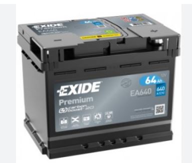

Такъв exide ползвах на дизелово пежо 207 закупен от сфа варна оригинален за пежо , изкара 7 години и половина окъси клетка като никога не е давал признаци на умора до последния момент.
