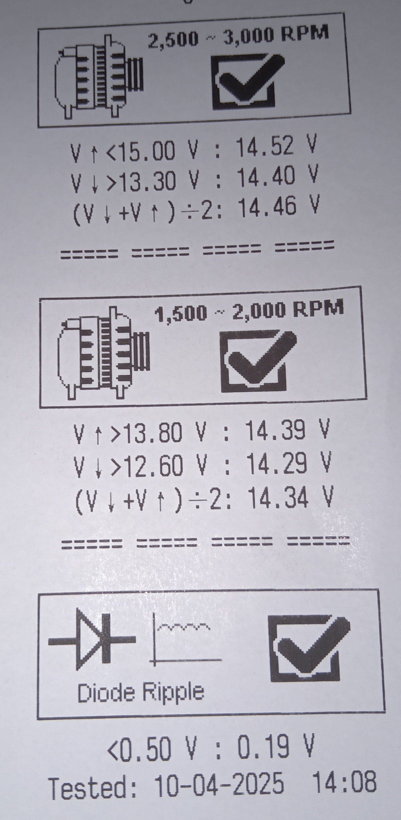

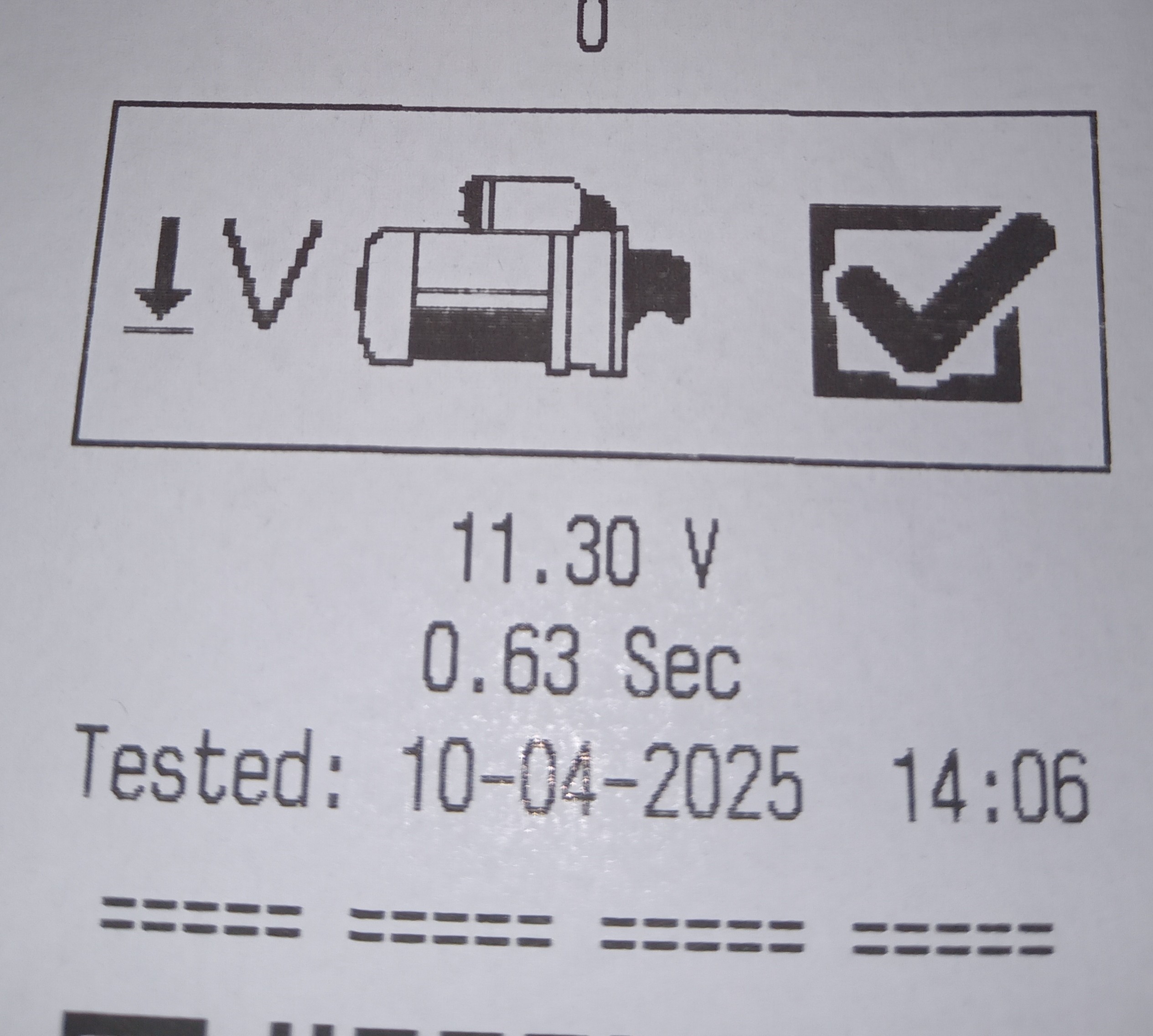

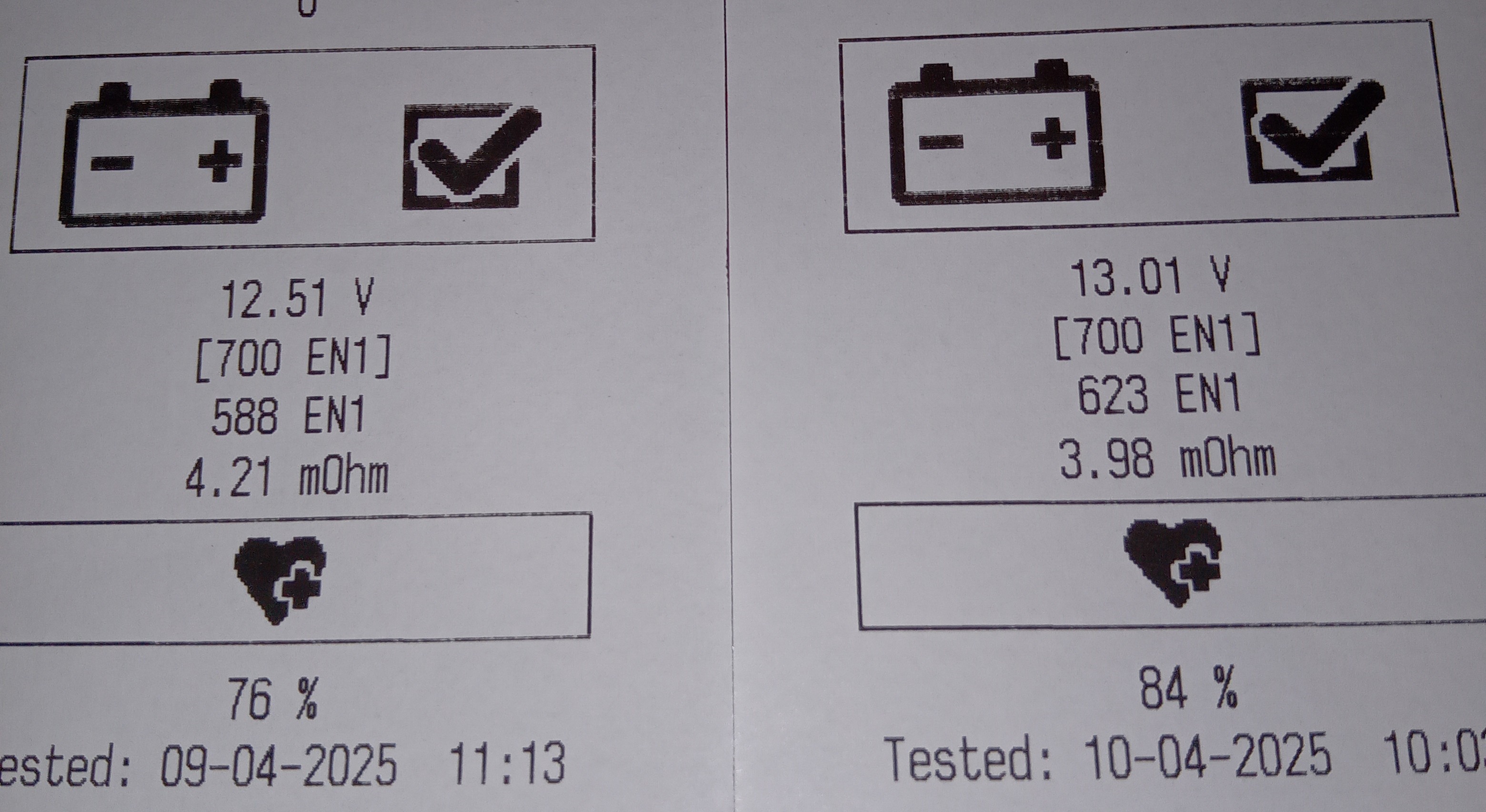

Есента купих АБ, но като застудее се мъчеше при първоначално запалване. В интерес на истината карам рядко, само при нужда, знам, че е добре да се кара редовно, но нямам много къде да ходя. Вчера го занесох в магазина и те го тестваха и заредиха. На снимката се вижда резултата преди и след зареждане. Колко е оптималния и максималния процент на заряд ?

Не би трябвало с разредения 588А ток да ти се мъчи стартера читав ли е

След първото запалване за деня няма проблем, даже и след няколко часа пак си завърта нормално. Днес ми тестваха зареждането.
Учудващо палене - 0.63 секс.
