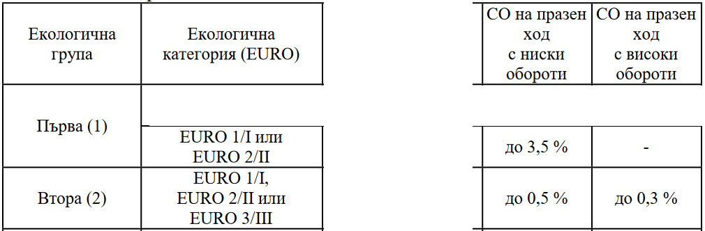

Vlad777 написа:Ето нагледно таблицата, в която се вижда, че ако си EURO 1,2 можеш да попаднеш, според измерените стойности в I или II група, ако си EURO 3 - в група II или III и EURO 4,5,6 попадат в група III или IV пак според измерените стойности. Така кола с ЕВРО 4 например, но с отлично работещ катализатор, може да попадне в най-високата ЕКО група 4, което да й позволи да влиза в центъра на градовете още дълго време. icon_idea А в същото време кола с ЕВРО 5, но по-високи емисии (които пак може да са в нормата на ЕВРО 5), може да попадне в долната ЕКО група 3. И това дава всъщност по-обективна категоризация на автомобилите, спрямо реално измерените стойности.
Та всъщност ЕКО групите са в полза на шофьорите, а не обратното, като отразяват реално измерените стойности, които може да са по-добри от минимално изискуемите по EURO норма. А вече кола, която не отговаря на минимума, заложен от производителя, който пък е нормативно регулиран се счита за неизправна и нормално да не може да мине преглед.

valka написа:То и моята е за 3.5%. Ама може и да се извъртят... Объркали сме, след 1993 трябва да си с катализатор, значи 0.5% и 0.3%.
Колата ти би следвало да е със записано EURO 1 в талона. Ето на тези 2 реда си от таблицата:
Ако обаче в талона нямаш записана EURO категория се гледа годината, която ако е 93-95 пак попада в тези два реда:
И съответно мерят и ако си под 0.5 - взимаш Еко 2. Ако си над 0.5 до 3.5 - взимаш Еко 1. Ако си над 3.5% - не минаваш.

Тук обаче съм допуснал грешка!
В наредбата пише:
Чл. 31, (8) ... Измерването на съдържанието на въглероден оксид (СО) и
на коефициента на поглъщане на светлината (димност) се извършва по реда на приложение №
5, част II, раздел I, т. III.
отваряме това приложение и:
ІІ. Вредно въздействие
А. Проверка на съдържанието на въглероден оксид (СО) в отработилите газове на моторни превозни средства с двигатели с принудително възпламеняване на работната смес
1. Максимално допустими стойности на емисии на отработилите газове за моторни превозни средства с двигатели с принудително възпламеняване на работната смес.
1.1. Максимално допустими стойности на въглероден оксид (CO)
1.1.1. Максимално допустимите стойности се определят от производителя на моторното превозно средство и се посочват в техническите му характеристики.
1.1.2. При липса на такава информация максимално допустимите стойности са, както следва:
1.1.2.1. Моторни превозни средства без система за контрол на емисиите (без каталитични
неутрализатори):
– за МПС, регистрирани или пуснати в експлоатация преди 1 октомври 1986 г. – съдържание на СО – 4,5 % обемни;
– за МПС, регистрирани или пуснати в експлоатация след 1 октомври 1986 г. – съдържание на СО – 3,5 % обемни.
1.1.2.2. Моторни превозни средства със система за контрол на емисиите:
1.1.2.2.1. При работа на двигателя на празен ход с минимална честота на въртене:
– за МПС, регистрирани или пуснати в експлоатация преди 1 юли 2002 г. – съдържание на СО – 0,5 % обемни;
– за МПС, регистрирани или пуснати в експлоатация след 1 юли 2002 г. – съдържание на СО – 0,3 % обемни.
1.1.2.2.2. При работа на двигателя на празен ход с повишена честота на въртене най-малко 2000 min-1.
– за МПС, регистрирани или пуснати в експлоатация преди 1 юли 2002 г. – съдържание на СО – 0,3 % обемни;
– за МПС, регистрирани или пуснати в експлоатация след 1 юли 2002 г. – съдържание на СО – 0,2 % обемни.
Съответно ако колата няма ЕВРО категория, но има катализатор, ще трябва да отговаря на 1.1.2.2
thanis написа:Влад, тая втората картинка god-93-95.jpg От НАРЕДБА № Н-32 от 16.12.2011 г. за периодичните прегледи за проверка на техническата изправност на пътните превозни средства ли е ? Ако не, може ли да посочиш източник.
Снимката е от наредбата, но съм заличил част от таблицата, защото или се гледат години, или евро категория
