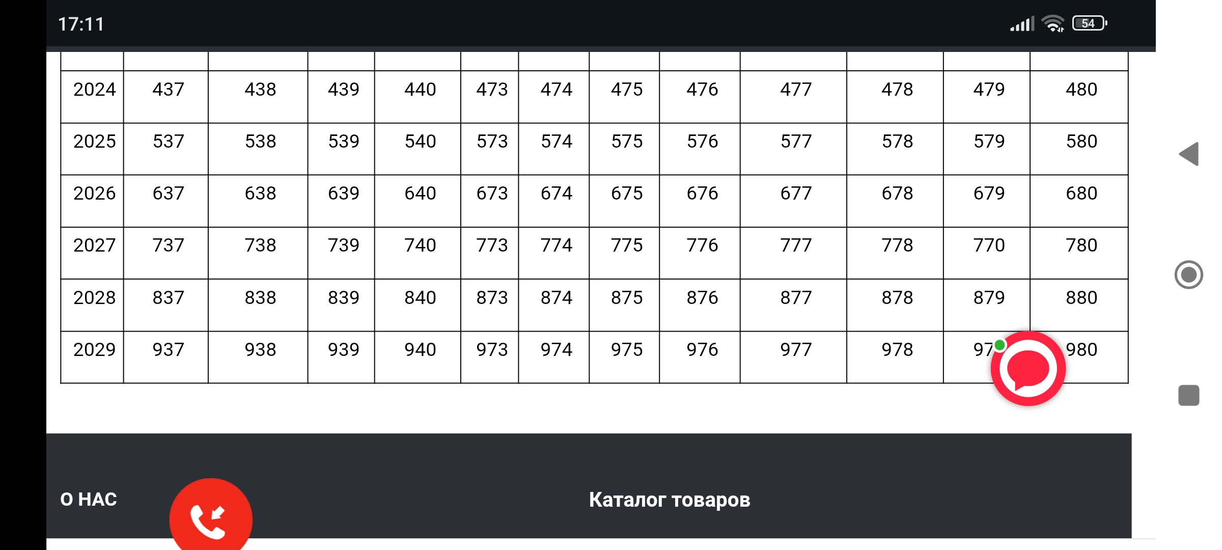

от изборите varta но трябва да проверите дата на производство да е поне от тази година идеалният вариант е до 6 месеца,акумулатора има топъл печат цифри и буква след буквата първите три цифри означена датата на производство примерно 573 това означава май 2025

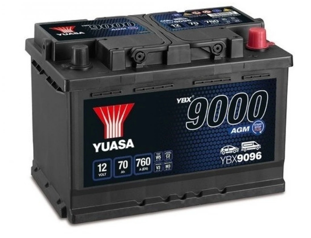

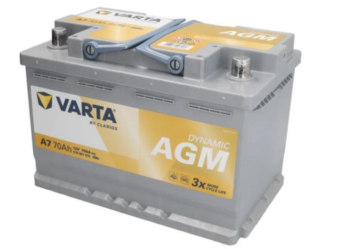

Здравейте! Време е за смяна на акумулатора. Кой от двата акумулатора препоръчвате? И двата са AGM 70AH

Аз залагам на Йасата. В Европа е малко позната марка. Японска е. Естествено, че не са произведени тукашните в страната на изгряващото Слънце.
За да не бъда голословен бившия ми пасат Б8 кара 4та година с точно такава Йаса и към днешна дата е ок. Аз му го купих. Не съжавалям.
