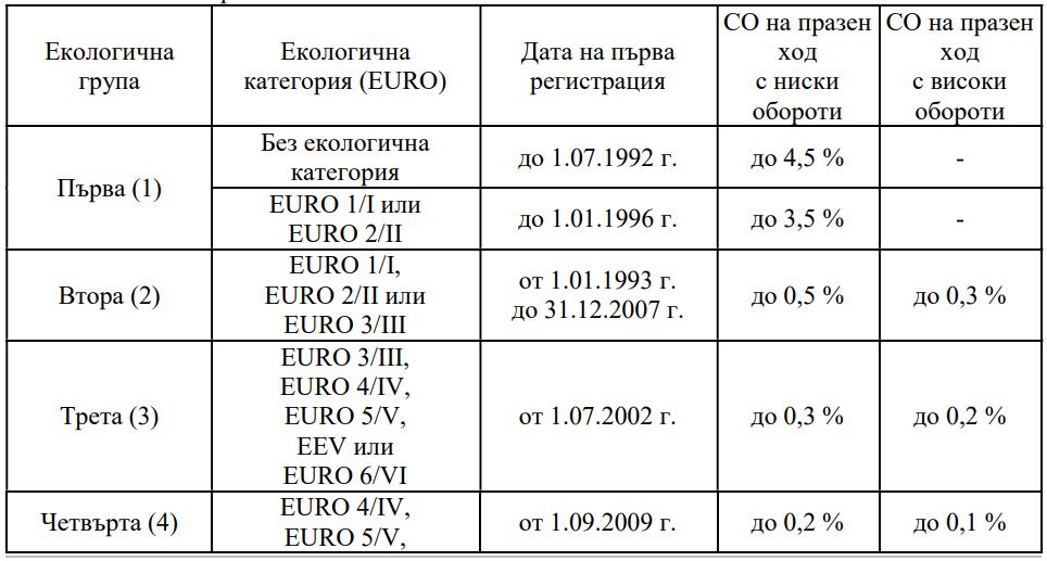

Чета сега пак измислената наредба
(Нов – ДВ, бр. 80 от 2020 г., в сила от 12.07.2021 г.) (1) Моторните превозни
средства от категории М1 и N1 се определят в пет екологични групи във връзка със степента
на отрицателното им въздействие върху околната среда и качеството на атмосферния въздух,
в зависимост от екологичната им категория (EURO) или датата на първата им регистрация, ако
няма екологична категория (EURO), и съдържанието на въглероден оксид (СО) в отработилите
газове на МПС с двигатели с принудително възпламеняване на работната смес или стойността
на коефициента на поглъщане на светлината (димност) за МПС с двигатели със самозапалване
чрез сгъстяване на работната смес, установени чрез измерване по чл. 31, ал. 8 в контролнотехнически пункт, както следва:
1. (изм. – ДВ, бр. 88 от 2023 г., в сила от 20.10.2023 г.) за МПС с двигатели с принудително
възпламеняване на работната смес:
Мисля, че ни липсва обратна връска от повечко хора ходили на преглед и върнати. Какви показатели, ГАЗ ли Бензин ли? На ГАЗ какво ЕКО ти дават и прочие.
Но пак по "члена", ЕКО групата ти се определя по EURO група, а ако няма EURO тогава гледат годините. "в зависимост от екологичната им категория ИЛИ датата на ПЪРВАТА им регистрация, ако
НЯМА екологична категория".
Пак на примера с 2005. Колата може да има EURO-4 и трябва да покрие ЕКО-3 0.3/0.2% СО. Ако няма EURO трябва да покрия ЕКО-2 0.5/0.3%
Та, ако колата е 2005 и по документи трябва да е EURO-4, но не е вписано в талона, за ЕКО-3 или 2 те мерят. Или те пращат да сменяш талоните и си за ЕКО-3.
Ипак за газта. Ако колата е 1995г. с АГУ, и покрие ЕКО-4 нормите, ще и сложат ли ЕКо-4(надали дай по година). Ако не си ме разбрал говоря само за изправни автоомбили.(Забележка, дъпизата на гърнето си е нужна, удължава му живото и не влияе на игорелите газове, само на ЛАМБДА коефициента)
Та са все тънки моменти които хич, ама Хич не са взети в предвит. Може и да са не знам( ма надали).
