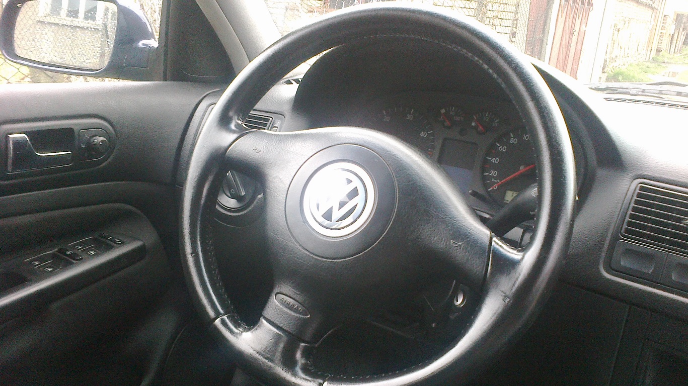

[attachment=0]2016-03-04-909.jpg[/attachment]
И аз да се похваля с обновения волан. Първо мокри кърпички, докато пуска чернилка, след това фина шкурка 150, обезмаслител Меглио. След два часа минах една ръка боя за кожени якета на Silver /около 5лв от Практикер/, след още два часа повторих. Не цапа ръцете засега и не се лющи.

Намажи кожата с препарат за кожа, за да омекне и да предодвартиш напукването на боята. Силвъра прави по- твърд покривен слой в сравнение с професионалните бои, но не е голям проблем.
Ако добре си почистил основата (не е трябвало да слизаш под Р400 шкурка, сега предполагам в износените учасъци е леко грапав, но не е драма), би трябвало поне година да нямаш грижи
