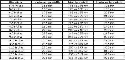

Мнениеот Golf_Diesel_ » Съб 25 апр 2009 15:59
Днеска гледах джантите на Голфа да видя колко J са че не знаех и видях че пише 51/2 J.Въпросът ми е това 5 J ли ще рече и ако е толкова какъв е най-големият размер широки гуми които могат да се сложат. Благодаря :beer :bowdown

Мнениеот titanium69 » Съб 25 апр 2009 16:04
тва е 5 1/2 демек 5 и половина инча но нз колко най-широка . може би кам 185

Мнениеот PACH » Съб 25 апр 2009 16:12
Golf_Diesel_ написа:Днеска гледах джантите на Голфа да видя колко J са че не знаех и видях че пише 51/2 J.Въпросът ми е това 5 J ли ще рече и ако е толкова какъв е най-големият размер широки гуми които могат да се сложат. Благодаря :beer :bowdown
Без проблем събира 195, а с малко зор и 215 :)

Мнениеот Bobi_S13 » Съб 25 апр 2009 16:26
не мисля, че темата е за катанец. Има една доста полезна табличка, съответно информация!

Мнениеот tisho_tch » Съб 25 апр 2009 16:53
ТОВА също може да помогне :wink:

Мнениеот igla4o » Сря 06 май 2009 14:59
tisho_tch написа:ТОВА също може да помогне :wink:
На тази страница има много полезни схемички, но никъде не видях ЕТ в параметрите на джантите. Що така?

Мнениеот tisho_tch » Сря 06 май 2009 22:36
Офсета е положението на повърхността на джантата, която ляга на главината спрямо средата на джантата. Когато тази повърхност е точно по средата на джантата, то тогава офсета е 0. Когато е изместена (повърхността) навътре примерно с 10мм, то тогава джантата се "изнася" навън и имаме офсет ЕТ -10. И обратно - когато е изместена навън с 10мм имаме офсет ЕТ 10 и джантите са "по-прибрани". За да си "разкрачиш" таратайката примерно ти трябват джанти с отрицателен офсет или с 0, ако оригиналните джанти са с положителен офсет.
