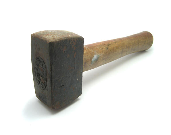

2-3 хубави удара по шенкела със следния инструмент, и са освободили и шарнири и накрайници.
