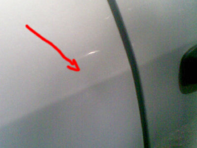

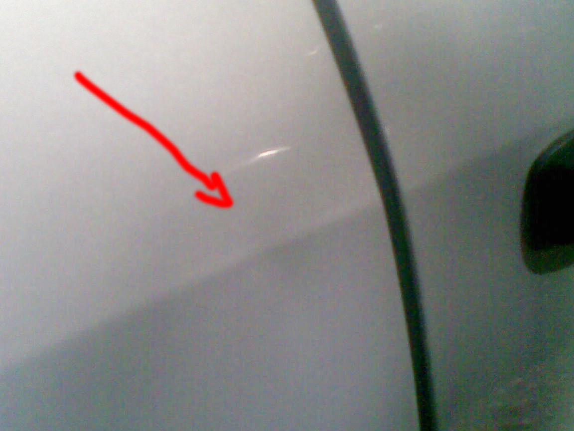

Здравейте. Не знам дали тук е мястото на темата, но ако съм сбъркал нека модераторите да я преместят. Та искам да попитам има ли начин да се оправят леките дефекти като вдлъбвания от двете страни на колата получени при отваряне и удряне на колата от вратите на друга кола. По принцип винаги като паркирам гледам да спирам на такова разстояние, че да може при отваряне на вратите на мойта кола или на тази до която съм спрял да не се получи удар и съответно да остане като натиснато по ламарината на колата. Но вчера докато бях паркирал близо до мен е спряла друга кола и явно някой, който е слезнал от задната врата без много да се замисля отворил рязко и хоп вдлъбнатина на мойта врата от удар. То по принцип нали за това са лайсните на колите, но те незащитават по никакъв начин когато се отваря задната врата на кола, поради формата на вратата. После ще кача и една снимка за да видите колко сериозно е натиснато и да дадете съвет дали може се оправи по някакъв начин.

Е то в повечето случаи ако удариш с твойта врата по колата на някой друг няма да има кой знае какви последици за теб. Евентуално може да се олющи боята малко, но то това е на ъгъла на вратата. А на другия по колата ще има една хубава вдлъбнатина. На моя цвят, който е светло сив перлен като се погледне лявата и дясната част на колата малко от страни се виждат доста вдлъбнатини от край до край - по вратите, преден калник, заден калник. Та колегата по горе каза, че това се оправяло само като се пребоядиса колата, но за да се заличат тези вдлъбнатини трябва ли да се китосат, защото даже и да се напръска наново колата то предполагам пак ще си личат.

Има едни такива джаджи за вакумно изваждане и даже имаше хора, които се занимаваха с това (навремето и аз се интересувах за моята кола). Сега не знам дали ги има още.
Иначе нещата стоят така - за да се вдлъбне метала, значи се е разширил. Ако се бутне обратно (вакум, от вътре или друго), в някои случаи може да изкочи почти перфектно.
Но винаги остава нещо, колкото и невидимо да е.
В повечето случаи това 'нещо' е доста.
Просто разширения метал трябва да иде някъде и се пулучава 'накъдряне'.
Прави се с максимално изваждане на ламарините, на гол метал (специален инструмент и т.н.) . После малко кит, боя, лак и т.н. ;)
Иначе, ако не се иска да е перфектно, може да се пробва ;)

Метода показан в тази тема може да ти помогне. Пробвал съм го и върши работа. Трябва ти само сешоар (или пистолет за топъл въздух) и спрей за почистване на компютри.
