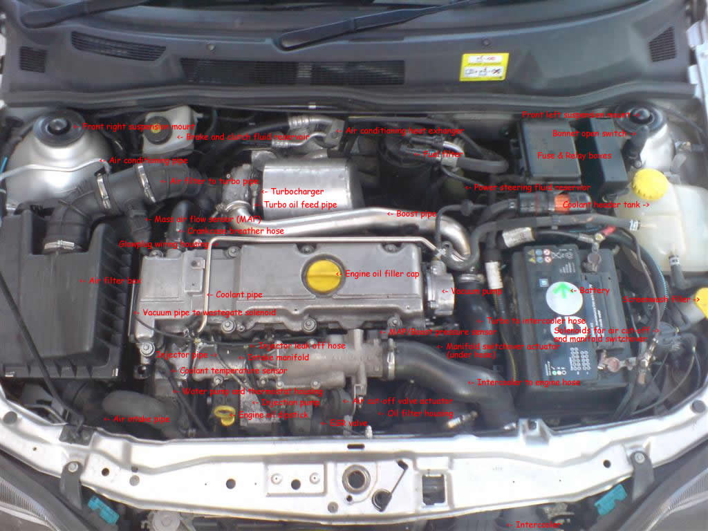

Здравейте колеги.
Имам малко странно питане - става въпрос за Хлопел Астра с двигател DTI 16V 101кс.
Както ви е известно тези двигатели имат ЕГР клапан. На една такава Астра, на мой близък уж беше сменен ЕГР клапана, но ние не можем да разберем дали е така, или сме преметнати.
Интересува ни къде се намира въпроснияат клапан на въпросният мотор, и ако не е същото което са сменили майсторите -как се казва частта, кооято реално е сменена
Прилагам следната снимка.
Това е въпросният двигател.
Частта, която реално е сменена се намира в близост до ботуша на левият амортесьор, зад черната пластмасова тръба идваща от възд. филтър.
Отпред от дясно на двигателят, точно до акомулатора има още два подобни чарколяка. Приличат на цилиндърчета с капачки и излизащи от тях кабелчета.
Дано сте разбрали неграмотното ми описание.
Как се казват те за какво служат и каква им е цената това е въпроса.
Поздрави.
Поздрави.

Здравко, огледай малко снимката. От близката страна/предната част на колата/ на средата горе-долу има написано със стрелкичка "EGR valve"- те това ти е ЕГР клапана. А за другите неща които наричаш че са като цилиндърчета с капачета, въобще не мога да ги видя от снимката.

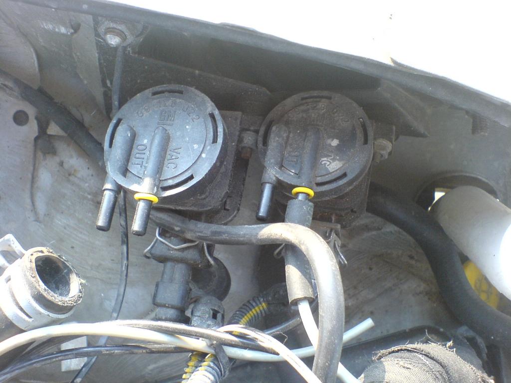

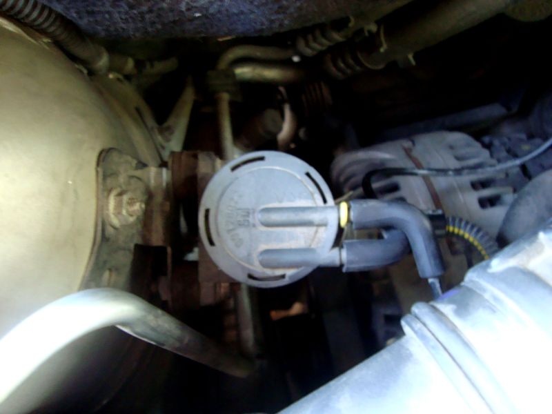

Сега прилагам снимка на въпросните чарколяци.
- това са тези до акумулатора
а това е въпросната, която е сменена
- до левият ботуш.
Та как се казват тези чарколяци и каква им е цената на един бр.
Сега се ровя във форума на хлопел. Но все още нищо не съм намерил.
От два часа чета теми за ЕГР.
Поздрави.
- до левият ботуш.
Поздрави.

Това са някакви вакуумни или соленоидни клапани.ЕГР-а би трябвало да е това:

Re: Astra DTI - ЕГР клапан -да или не.
Мерси за отговора.
Продължавам да чета в опел форума, но има десетки теми.
И аз съм на мнение, че са някакви вакуумни клапани,но още не съм намерил потвърждения.
Сега набарах една интересна тема при хлопелите.
Интересува ме и каква е цената на едно такова нещо, защото ни оръсиха 340лв за една такава част, а на нас много ни се вижда.
Малко търсим под вола теле, но.
Поздрави.
Поздрави.
[quote="jordanpar"]Това са някакви вакуумни или соленоидни клапани.ЕГР-а би трябвало да е това:
/quote]
точно това е
струва има няма 300 като нов
/quote]
точно това е
