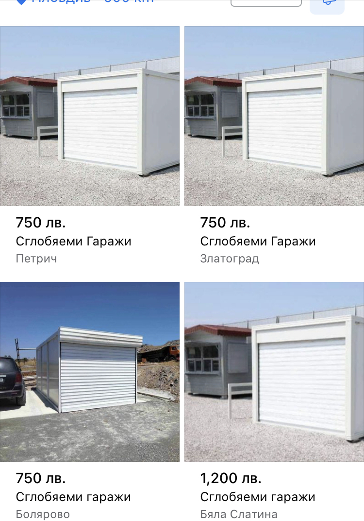

Някой има ли представа от подобни гаражи? Стандартно ги правят 6 на 3 метра. Конструкцията е метал с термопанел 5см.

VWGT написа:Някой има ли представа от подобни гаражи? Стандартно ги правят 6 на 3 метра. Конструкцията е метал с термопанел 5см.
Това реална оферта ли е или примерна картинка?
Ако е истинска, моля за насока къде е публикувана или направо линк.
VWGT
Мнения: 6278
Re: Препоръчителни размери гараж
Мнениеот VWGT » Нед 24 окт 2021 15:11
Точно, че не знам колко е реална. В маркета на ФБ като търсиш сглобяем гараж излизат няколко еднотипни обяви.
