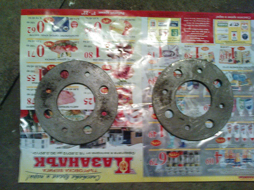

Мнениеот Winner25 » Съб 03 авг 2013 20:44
Те повечето джанти по принцип не лягат на цяло, но все пак фланците са по-добрия вариант.
Ето това са фланците от лада. Аз съм ги вземал от пункт за вторични суровини :biggrin
Denko0
Мнения: 11
Регистриран на: Пет 19 авг 2011 20:23
Местоположение: Smolian
Re: Проблем със джантите/фланците
Мнениеот Denko0 » Съб 03 авг 2013 20:48
Тук до мен има една морга имат доста лади, утре ще проверя!
