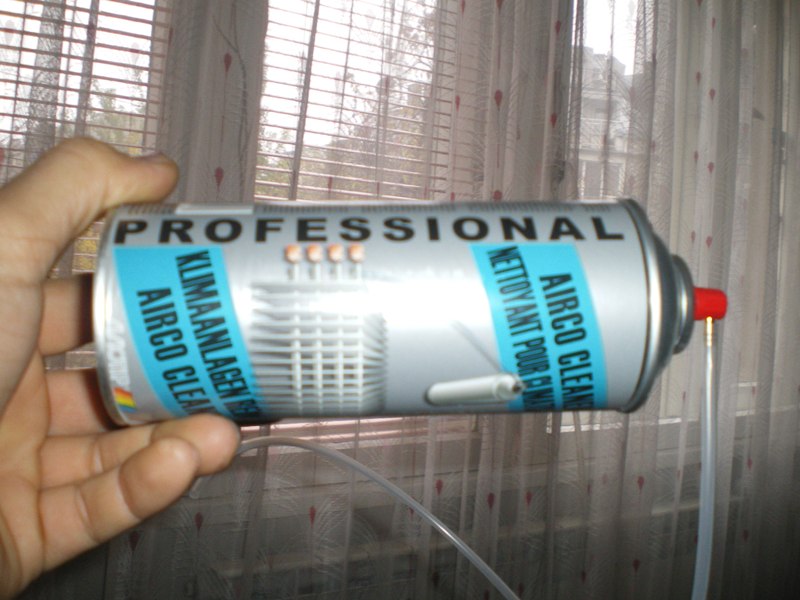

Мога да ти препоръчам това спреиче.Доволен ще останеш,на Практикер и Бриголаж по 13 кинта беше лятото.Аз го ползвам и за домашните климатици.Пръскаш във въздуховода.А филтъра,ако имаш такъв си го смени :beer Да уточня ,че при коли с климатик,шлауфката която е към спрея се пъха в дренажното маркуче и се пръска и там.

DA@KA написа:Мога да ти препоръчам това спреиче.Доволен ще останеш,на Практикер и Бриголаж по 13 кинта беше лятото.Аз го ползвам и за домашните климатици.Пръскаш във въздуховода.А филтъра,ако имаш такъв си го смени :beer
Този не пишеше ли, че съдържанието става като пяна и после си изтича от клапата на климатика? Че някой разправяше преди време, че имал проблем с тия дето се втечняват. Би ли описал каква е процедурата?

Какъв проблем е имал не знам.Да става на пяна и запълва въздуховода,съответно почиства мръсотията която се е наслоила+ гъбичките които образува климатика.До 10 мин. се втечнява и изтича през кондензния маркуч.Теча не е голям,така че за коли без кл. не е фатално,изпарява се.Ползвал съм почти всички видове които се продават в БГ.
Занимавам се с климатици за мен лично тоя спреи(ароматизатор),като грамаж,цена и качество е много ефективен :beer

Ами то на спреичето пише,ама кои да чете: Преди започване на обработката изключете ел инсталацията.След обработка не запалваите двг. и не включваите електрическата инсталация в продължение ПОНЕ на половин час....Предполагам под изключване и включване на ел. инсталация,имат впредвид да не е на контакт.

Този спрей съм го ползвал и аз и върши перфектна работа
напъхваш дълбоко - докъдето стигне тръбичката-одължение и пръскаш докато се покаже пяната - не трябава да прелива все пак
така минаваш през всички въздуховоди - изчакваш час ако може повече и ефекта е чудесен
