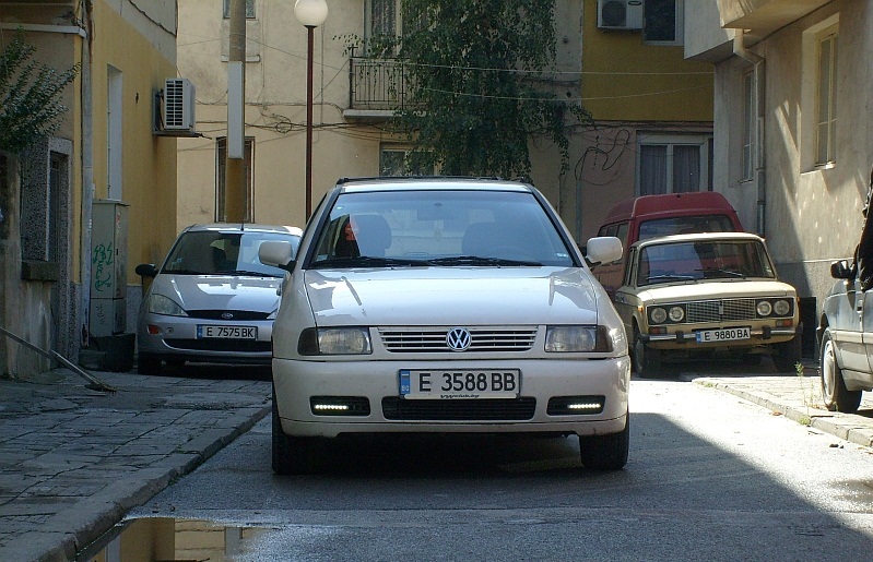

Аз си сложих дневни светлинки с ТЮВ и местните полицаи се скъсваха да ме спират. Принудих се и ги изолирах :banghead: Сега само ми красят предницата без да светят. За полицаите били халогени, иди се разправяй...

Uneek написа:Аз си сложих дневни светлинки с ТЮВ и местните полицаи се скъсваха да ме спират. Принудих се и ги изолирах :banghead: Сега само ми красят предницата без да светят. За полицаите били халогени, иди се разправяй...
Разпечатай си документите и им гледай сеира. mhihi :deal
