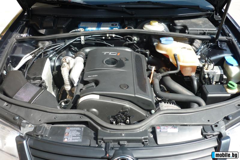

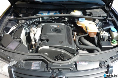

Мнениеот radi_nrj » Вто 26 юли 2011 11:17
Като го гледаш отпред от дясната му страна има ограничител, а от ляво се завива планката за пода на мястото за акумулатор и защипва акумулатора за борда. Всички акумулатори от 45 до 100Ah са широки 175mm, но се разливат по дължина. При теб укрепването е именно по дължина и затова освен скобата ти трябва май и точния размер акумулатор.
