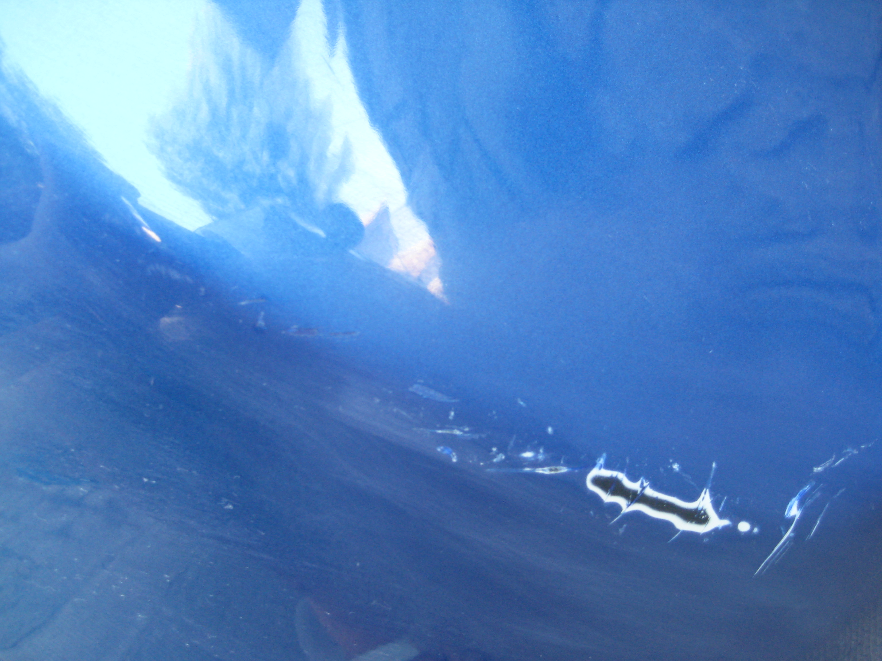

Здравейте
Имам драскотини по колата около 10см, как да ги оправя, четох по формумите за пасти но те са толкова много... препоръчайте някаква паста или шкурка с което да мога да ги оправя.
Ето и снимки: :link

трудно е по снимка да се прецени, но от това, което виждам - няма да стане с пасти, шкурки и т.н.
Опитай да направиш по ясна снимка от малко по-далеч ;)
п.с. принципно и ти можеш да разбереш дали ще стане - прокарваш нокът през драскотините и ако ги усещаш е почти сигурно, че няма да стане с пастиране. Има все пак вариант да е 'чужда' боя, която също се усеща при допир и можеш да опиташ да почистиш.

Пробвай с тази паста. Ако тя не махне нищо , значи си за боядисване (group ти го е казал над мен) :roll: :roll: :roll: :roll:
Понеже снимката е с хипер качество да ти подскажа .... пастата е MOTIP scrach remover (има я навсякъде , където се предлагат техни продукти)

Аз го изшлайфах с P1000 и се заглади стана добре, но където липсва боя около 3-4мм (широка), пастата ще може ли да се справи. :beer
http://prikachi.com/images/822/3731822o.jpg ето и снимка от фотоапарат, тук е монато с водна шкурка 1000.

вече си за боя :?

Нещо се е прецакал сайта prikachi, http://store.picbg.net/pubpic/16/54/f7a ... a61654.JPG . Премахнаха се малките драскотинки,но има още какво да се желае, 3-4см е одрасканото(голямата деруга). Черното, мисля че е от пластмасата, одраното не е релефно, ще стане ли с тази паста където е пропоръчал колегата или дайте идеи, или е за боядисване.
П.С. Не искам да е на 100% да не се вижда, просто да се заличи до колкото е възможно, за да не бие на око. :shock

Колега ролята на пастата е да полира лака а не да пълни драскотини или да възстановява боя.Ако драскотината е малка смисъл такъв нокътя не ти задира тогава чрез шлайфането се изглажда лака . Съжалявам но според мен си 100% за боя
ПС: другия начин е да тушираш но няма да стане хубаво.Туширането става по следния начин: Купуваш си боя като твоята разреждаш я и слагаш малко "дървител" за шприц и го наслояваш с клечка за уши но да не е тънко след като изсъхне го шкуриш със водна шкурка 1500 и след това пастираш но ще личи

За тези драскотини на снимката, не си заслужава да пребоядисваш кола, по-добре иди в някой магазин за маНикЮр, и си вземи лак като твоя цват на колата, и леко с четчицата замажи драскотината, поне няма да бие на очи... ма ако толкова си решил да го направиш както си трябва, отделяш 50 лева и я пребоядисваш! :да:

за 50лв. най-много да го покажат и него на снимката с драскотините :deal
Колега оти бараш като не знаеш какво правиш :banghead:
Сега поне се вижда на снимката, че си трябва малко кит, сприц, боя и лак.
За бояджия си 100%.
Каквото и да направиш ти, оттук натам, ще личи от самолет :?
п.с. това с лака за нокти е нелепо
п.с.2 на боя не се слага втвърдител

когато няма лак отгоре да запечати боята се слага :wink:

Мерси за отговорите, значи е за бояджия.
П.С. group®, кита нали се слага ако има неравности, а това е гладко като стъкло.
П.С2. Ако не го бях минал с шкурка щях ли да мога да го залича малко поне :cry: .

Може да е гладко, ама е криво. Още повече, че е овал там (според снимките).
Ако само се боядиса ще си личи кривина. Може и с малко по-дебел шприц да се изправи - все пак гледам снимка само ;) Но това не е голям проблем.
Нямаше да можеш. Въпросът е, че преди не беше толкова фрапиращо, колкото сега.
А и ако беше решил да тушираш само драскотините(както ти каза колегата), щеше да стане горе долу поносимо, а сега ще си личи доста, ако само мацнеш боя.

Мерси за отговорите, или ще се боядиса детайла, или така ще си остане. :beer

100 % си за кит,шприцване и после боя.Ако не ти пречи да караш така де ;)
