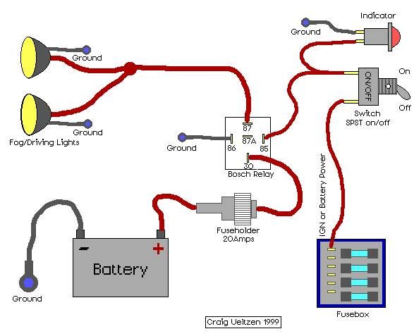

здравейте :) монтирахме на една рено халогени но нещо неможем даму свържем релето :) как ли него въртяхме и нестава като го вържем и халогените светнат но почва да звъни като звънец :) ако някой може да помогне благодаря предварително :) проблема е 4е схемата се истри от релето :( 30 А 12 ВДС само това остана и 86L-85H 30-87 това пише на крачетата отдолу :) ако някой може да каже кое е за халогените + - и копчето ще съм много благодарен :) 5 схеми гледахме в интернет и нестава нищо :(

по този начин ги връзваме и нестава нищо

махай му капачката, да видиш какво става вътре. Може да е нормално "затворено" и т.н. тъпотии. Схеми....не ти трябват баш в тоя случай.

гледай тука:
viewtopic.php?f=11&t=2835&hilit=%D1%80%D0%B5%D0%BB%D0%B5%D1%82%D0%B0
ей така съм връзвал реле за фаровете, то и за халогените е едно и също....обърни внимание , кое краче на релето къде е вързано, при теб не са така...размени ги и кажи тогава....ако не стане , значи самото реле нещо не е в час....
п.п. размени само 85 и 86.....

колега днес сменихме релето с друго :) иго свързах ме както предишно и си работи добре :) проблема е бил в самото реле :) вече халогените си светят :) блaгодаря:)
