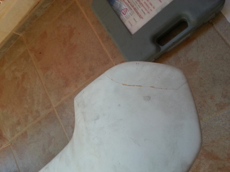

Колеги,
Става въпрос за следното.
Имам възможност да взема спойлер за задна врата от полиуретан но му е спукана (счупена) една част от ъгъла, който ляга на вратата (двете части си пасват перфектно една към друга).
Възможно ли е двете части да се залепят една към друга и да се възстанови спойлера без грам да си личи, или при този материал това е невъзможно?
Моля за сигурни отговори, а не предположения.
Мерси!

може ама дай една снимка да добием представа за какво точно става въпрос

Снимки на самия спойлера нямам но качвам една, на която съм показъл къде точно е счупванетотачно.

Колега,
След като си сигурен, че може, кажи поне как става.

първо трябва хубаво да се напаснат парчетата, ако има нужда се слагат щифтове след това лепене, кит, шлайф и боя
обаче като си написал полиуретан сигурно имаш предвид този който е като строителната пяна
жълтеникъв и твърд на пипане или бъркам ?

Парчетата пасват идеално, да материала е точно такъв, затова се чудя дали може да се лепи.

Това са полиуретанови лепила. Първото, на саламчето, го има в Бриколаж. Баумакс и практикер също продават, но други марки. Казват му полиуретанов силикон, но няма нищо общо със силиконите. Внимавай да не оклепеш, че трудно се чисти.
Другите приличат на строителната пяна, но по-малко набухват и по-здраво лепят.
Става и с пяна, но трябва да я бъркаш, за да спадне и да не набухва.

пяната която използват за дограми върши идеална работа защото е на същата основа като материала от който е направен спойлера
но на практика всяко лепило за порести материали което става твърдо като изсъхне ще ти свърши работа
а салама не бих ти го препоръчал защото въпреки че лепи много здраво си остава мек
другите лепила които колегата е показал не съм ги ползвал ама на едното като гледам пише че е за дърво

Да повдигна темата с едно въпросче.Имам същия проблем като колегата по нагоре с пукнат спойлер.Видях съветите за лепила,но виждам че са еластични подобно на силикон.Та при това положение няма ли да вибрират 2те части и да се напуква боята? :h020
