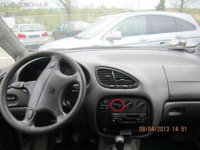

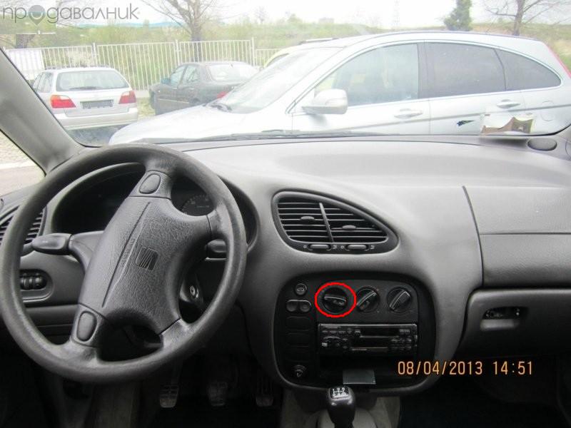

Здравейте, имам следния проблем при Seat Alhambra. При палене започва някакво съскане откъм копчето за парното. Незнам засмуква ли въздух, изпуска ли но щом натисна копчето (да мине на климатик) съскането се увеличава, но като го пусна започва да съска ,но по- малко. Много ще се радвам ако някой ми каже как да реша проблема или поне да ме опъти. :love.vwclub
п.п. Колата е 2.0 кубика 115 коня 98 година. :love.vwclub

Колега, най-вероятно ти е доста понамалял фреонът. Звукът се чува от изпарителя защото през него вместо течност минава пяна. Най-вероятно трябва просто да се долее фреон. Възможно е също така да ти е запушена дюзата на изпарителя.
Ако скоро е доливан е възможно да имаш теч на фреон някъде по системата.
А иначе има едно характерно съскане, което се чува на доста климатици с това ЕГН, но то се чува при спиране на климатика и доколкото съм запознат е нормално.
Аз имах подобен случай, доляхме фреон и проблемът изчезна.

климатика е развален и въобще не съм го пускал, просто изведнъж се появи този проблем :neutral

Щом е повреден значи не се включва компресора.
Компа на автомобила е под арматурното табло -оттам чуваш съскане .Влиза маркуч за вакума в компа.
Друго положение е, че ADY на ШараноАлхамбрата има специфично съскане/хъркане при ускоряване в смукателния колектор.

може ли да ме ориентирате как да отстраня проблема

Мнениеот kris11 » Вто 16 юли 2013 9:30
D@nkata92 написа:
kris11 написа:Щом е повреден значи не се включва компресора.
Катосе заровиш под таблото и стигнеш до компа :Mr Green Fun .
Хич не е лесно -има доста неща за сваляне.
И темата ти не е за този раздел.
За нас има раздел "други модели"..
Влез там и потърси 1 тема за сваляне на таблото - бях дал линк на руски сайт с картинки по обезкостяването. При теб е по-малко работата -само долните кори , има ги на картинки.
темата е " как се сменя радиатор на климатроника на шаран1.9тди" -виж последния ми пост.
Добираш се до компа откачаш маркуча и гледаш.Може да е спукана тръбичката вътре в компа / на която се закача маркуча.

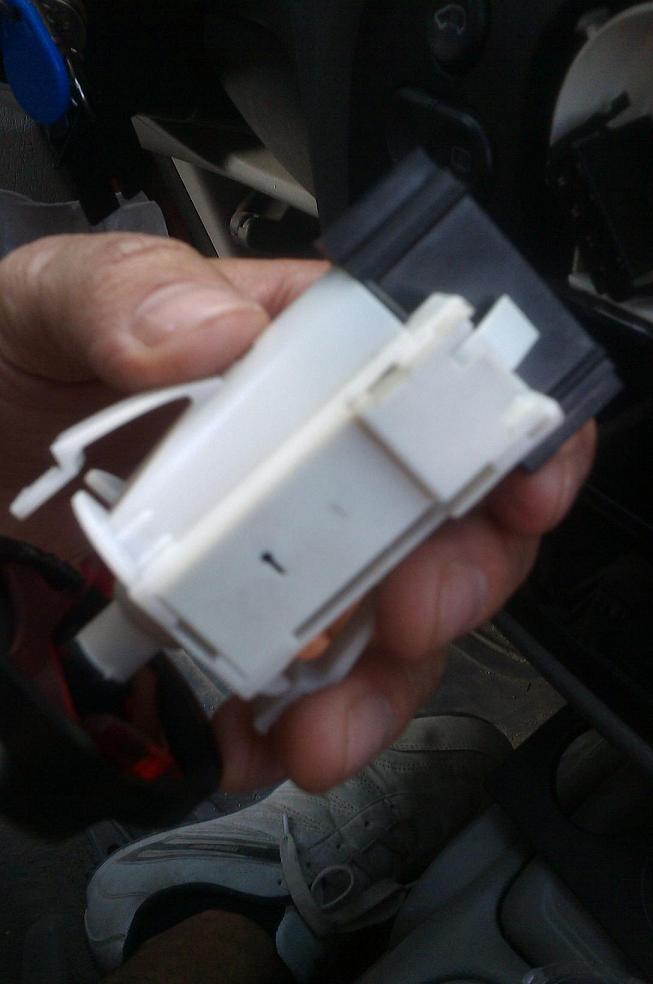

Здравейте колеги, може ли някой да ми обясни как да отворя копчето показано на следващата снимка ( да отворя пластмасата)
п.п. Копчето за степените :smile

никой ли не знае" как се отваря ?
