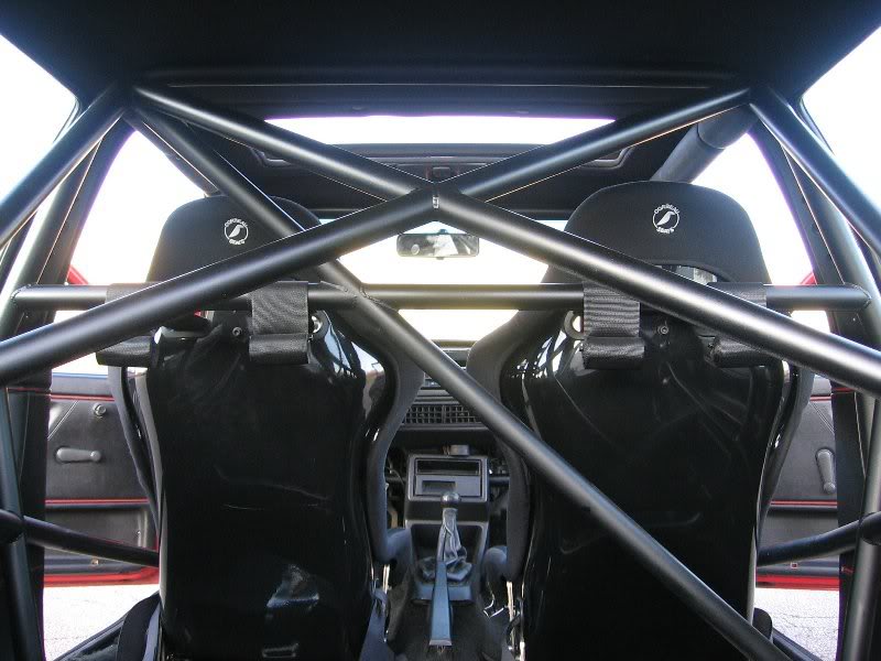

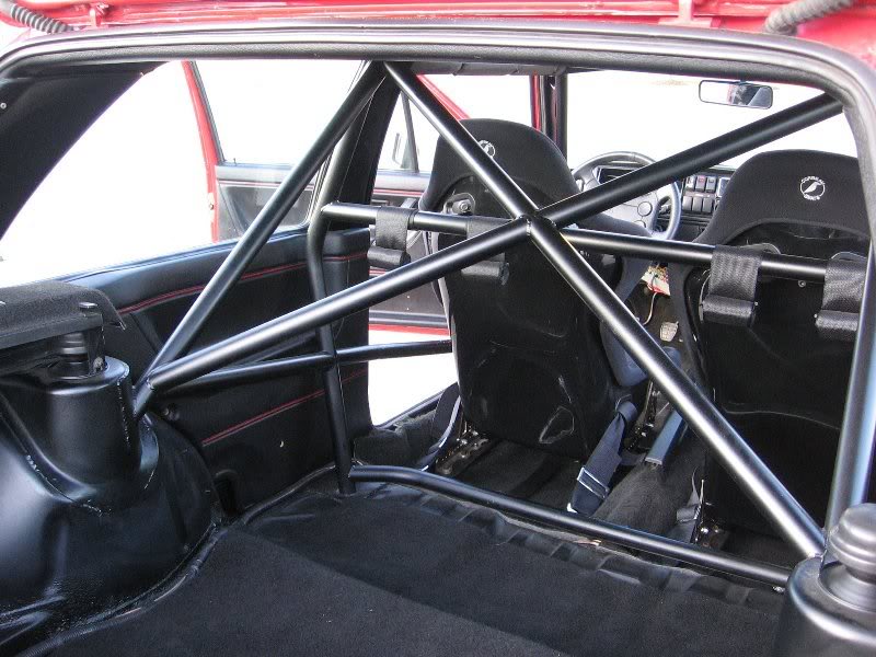

Колега ако клетката е само като на снимката добре, но ако е пълен като при състезателен автомобил със оригиналните седалки и колани при едно птп ще ти нанесе много травми. Защото колана няма да те държи неподвижен и вероятноста да се удариш в тръбите е 100%.

daniel_gpower написа:Колега ако клетката е само като на снимката добре, но ако е пълен като при състезателен автомобил със оригиналните седалки и колани при едно птп ще ти нанесе много травми. Защото колана няма да те държи неподвижен и вероятноста да се удариш в тръбите е 100%.
Колега никъде не съм посочил,че ще карам с оригиналните седалки и колани..клетката ми трябва също така да вържа многоточковите колани към нея,но никой ли все пак не е правил ролкеидж,само еденичката на леонардо ли да е в целия форум ?
