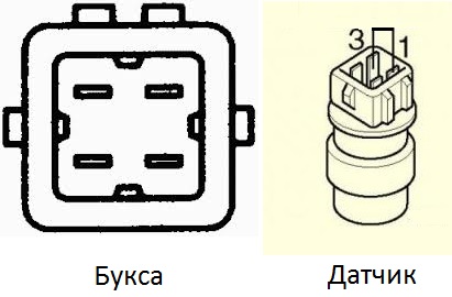

Здравейте Колеги,мога ли да проверя дали Датчика за Температурата работи-без Мултицет? Четох доста мнения и мн. хора казват даи пинчетата на късо и колата да е на контакт-трябвало стрелката да иде на Макс. Дадох ги (както е на снимката)но стрелката не мърда. Може ли да ми кажете по снимката кое с кое да свържа за да пробвам Датчика? Поздрави

4-пиновите датчици подават сигнал едновременно към компира и към таблото. Ти ако си уцелил пиновете, които са към ЕКУ е съвсем нормално на таблото да не отчете нищо. Какъв е точно проблемът на колата ти, която всъщност не си казал каква е?
Тая проверка, която си направил е никаква. Ти ако си дал накъсо пиновете на датчика, както е на снимката, няма как на таблото да ти отчете нещо, понеже на буксата няма включено нищо - т.е. съпротивлението е равно на безкрайност т.е. имаш отворена верига. Дай накъсо пиновете на буксата. Пиновете са два по два - т.е. 1-3 и 2-4, всеки от които дава сигнал, както вече ти казах, за таблото и за ЕКУ. По ауто-дата дават 1-3 пин за проверка на съпротивлението, които предполагам са за ЕКУ, респективно другите два 2-4 би следвало да са за таблото.
Колега,въпроса ми е : (Може ли да ми кажете по снимката кое с кое да свържа за да пробвам Датчика?) Ето какво прочетох " За да провериш датчика откачи кабелчето от датчика и го даи на маса ,дай контакт и виж дали стрелката на температурата отива към червеното и ако е така значи проблема ти е в датчика, при положение че двигателят ти е топъл . " но не мога дарзбера кое кабелче да дам на маса

Колегата ти е писал как да го направиш..даи пиновете на буксата на късо 2 по 2 и ще разбереш дали показва таблото,а не както ти си направил на датчика

Аха,вече вденах - Благодаря
