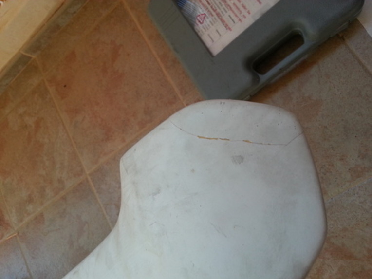

Снимки на самия спойлера нямам но качвам една, на която съм показъл къде точно е счупванетотачно.
1.Спойлер Голф 4.jpg (7.93 KиБ) Видяна 2435 пъти

първо трябва хубаво да се напаснат парчетата, ако има нужда се слагат щифтове след това лепене, кит, шлайф и боя
обаче като си написал полиуретан сигурно имаш предвид този който е като строителната пяна
жълтеникъв и твърд на пипане или бъркам ?

Парчетата пасват идеално, да материала е точно такъв, затова се чудя дали може да се лепи.

Това са полиуретанови лепила. Първото, на саламчето, го има в Бриколаж. Баумакс и практикер също продават, но други марки. Казват му полиуретанов силикон, но няма нищо общо със силиконите. Внимавай да не оклепеш, че трудно се чисти.
Другите приличат на строителната пяна, но по-малко набухват и по-здраво лепят.
Става и с пяна, но трябва да я бъркаш, за да спадне и да не набухва.

пяната която използват за дограми върши идеална работа защото е на същата основа като материала от който е направен спойлера
но на практика всяко лепило за порести материали което става твърдо като изсъхне ще ти свърши работа
а салама не бих ти го препоръчал защото въпреки че лепи много здраво си остава мек
другите лепила които колегата е показал не съм ги ползвал ама на едното като гледам пише че е за дърво
